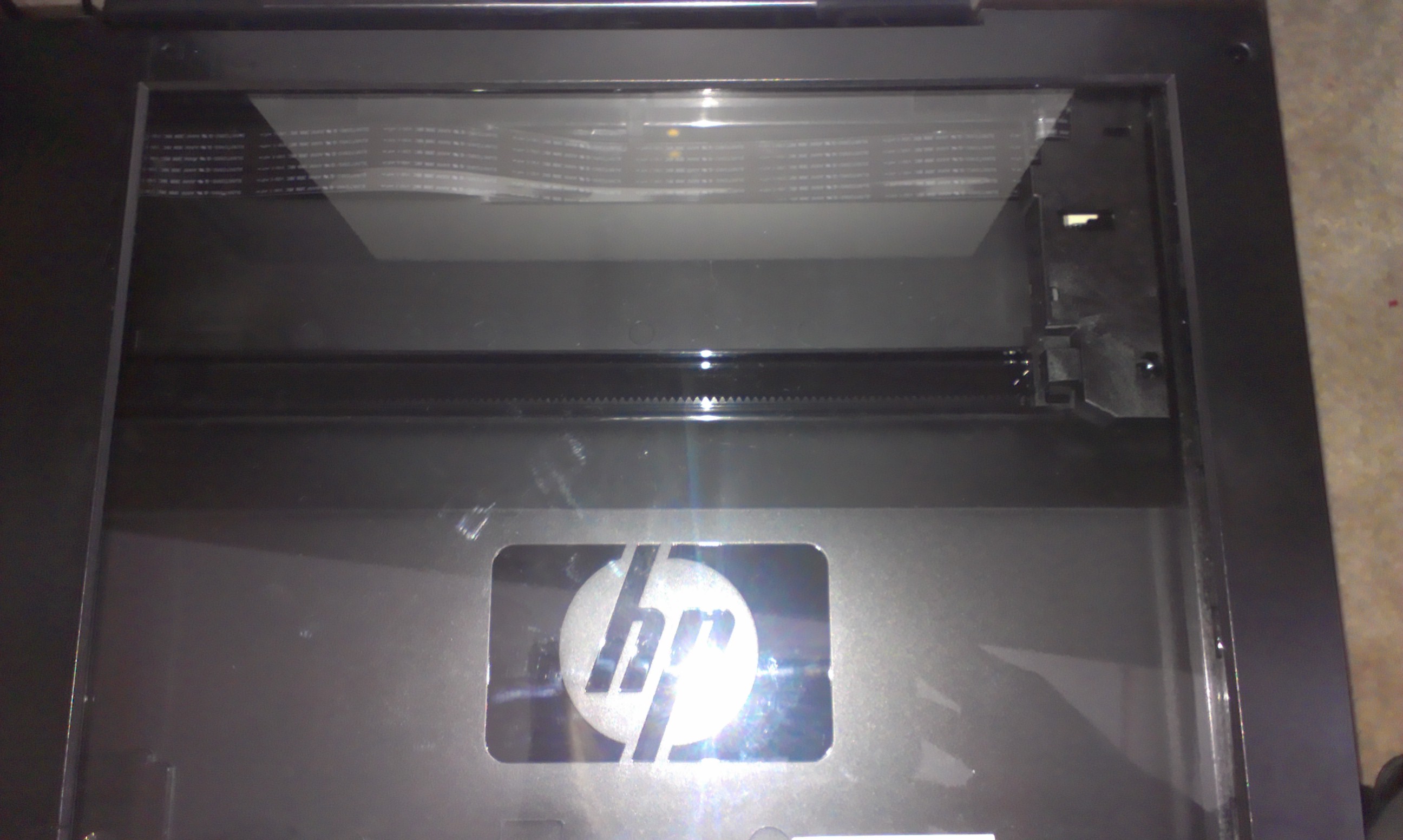

Zdravím, mám menší problém u HP LaserJet M1132 MFP
Před pár dny jsem skenoval pár papírů a při několikátém ze skenu se skener seknul... . Tiskárnu jsem vypnul a zapnul
do elektriky a na obrazovce na mě vyskočilo jakési E8... aktuálně jde jen tisknou. Koukal jsem se i do příručky a tam nic o zaseknutí nebylo.
V příloze je obrázek... normálně by měl být skener (ta věc co skenuje) v levo
Díky moc, David

Vypni a zapni tiskárnu. Pokud používáš přepěťovou ochranu, tak jí vyndej a zapoj tiskárnu čistě do zásuvky a zapni tiskárnu.
Druhá možnost: Vypni tiskárnu a drž dolní šipku a cancel tlačítko. Znovu zapni tiskárnu a pokračuj v tlačení, dokud se ti na obrazovce něco neobjeví.
Tahle možnost funguje pouze u některých tiskáren. Všechny návody jsou z HP a internetu, takže nevím.
