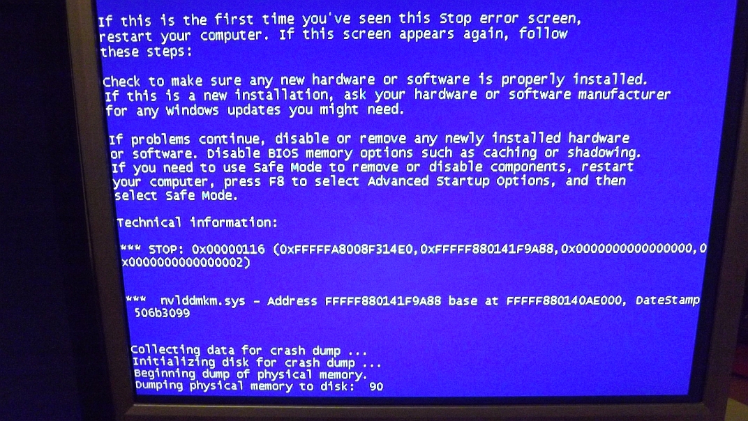

skus odfotit obrazovku s BSOD a posli to sem aby sme videli na tu chybovu hlasku

S integrovanou grafikou jsem to již zkoušel, ale nepodařilo se mi to vůbec, také sem četl, že by grafiky měli bejt od stejného vvýrobce.
Screen z BSOD je zde :

Vydrž až příjde Miliness, on ví co znamenají ty číslička a písmenka ve čtvrtém řádku... :D

Ty máš dvě grafiky nVidia zapojené zárověň? Ta deska takové zapojení zřejmě nepodporuje. Zvláště, když má AMD chipset.
Je možné, že 7300 GT je nějakým způsobem poškozená.
Každopádně jde o pokus o zotavení ovladače GK, který se dostane do smyčky.
