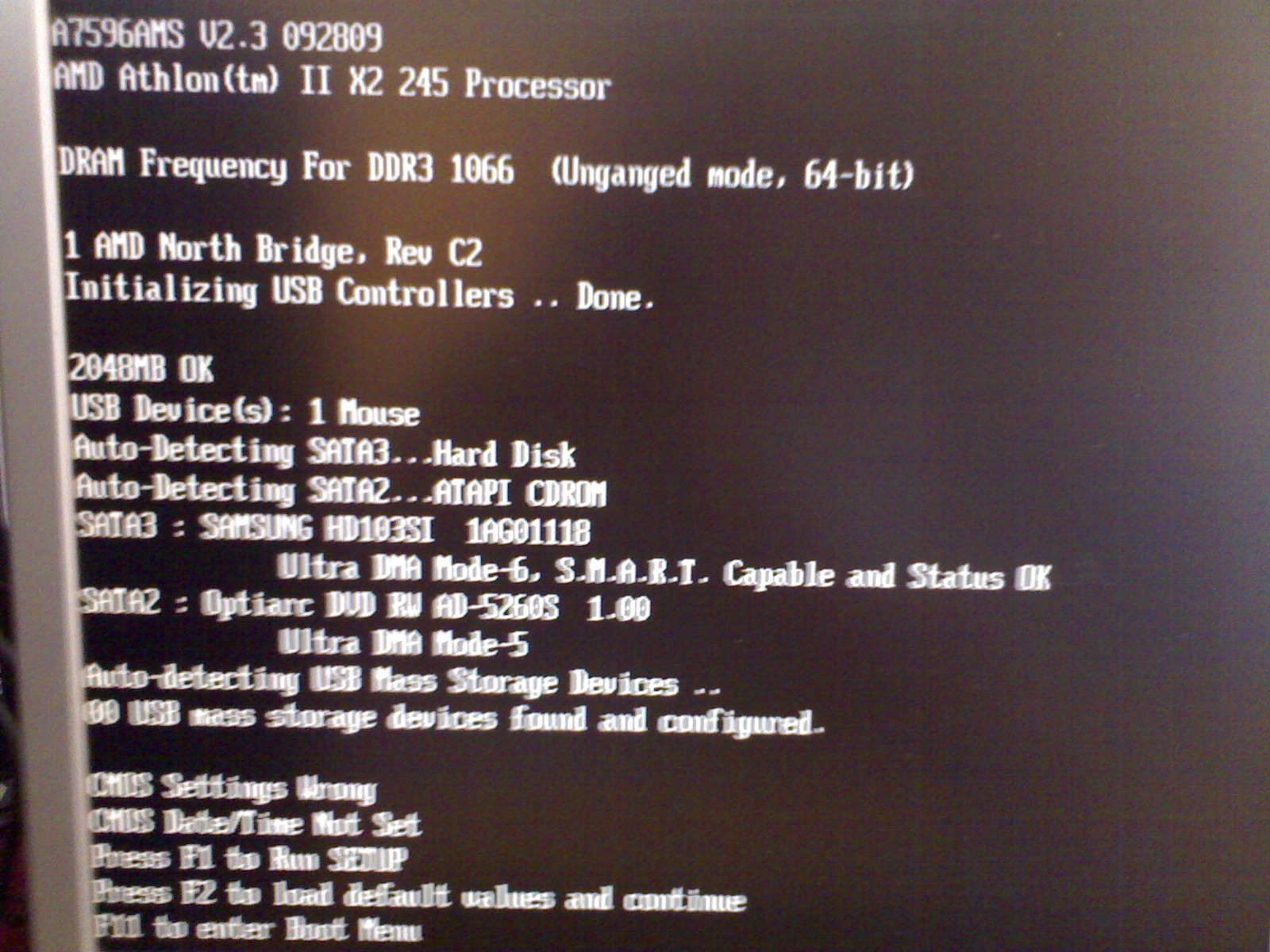

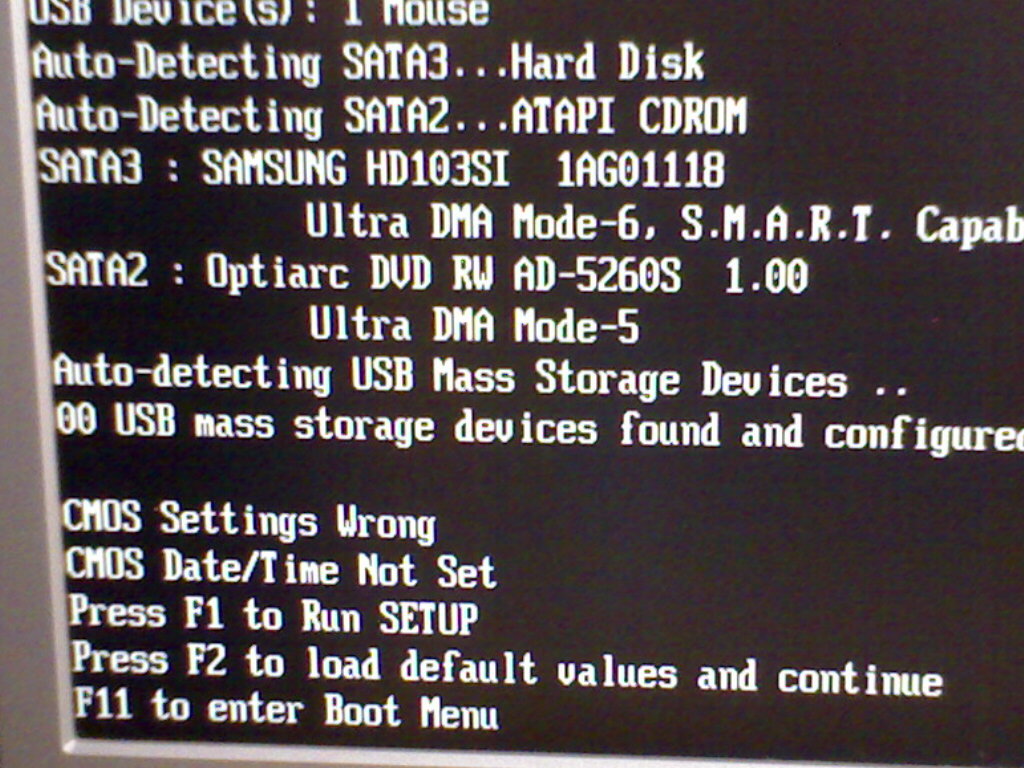

tak jsem to skusil s tím jumprem znovu a najede mi tato obrazovka když zmáčknu F2 tak se mě to zeptá odkud chci bootovat tak dám hdd a systém
normálně najede ale když pc vypnu tak jsem zase na začátku a už ho nezapnu jedině zase s tím jumprem.Prosím poraďte co dělat
jj a zakladovka je MSI 785GM-E51 model no. MS-7596
