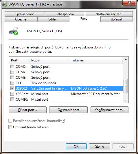

Nevytvoří virtuál LPT, ale port USB000. Vypadá to nějak takhle:
A ještě malá rada: Označ si USB port, na kterém bude tiskárna připojena při instalaci. Až PC dovezeš na místo a zprovozníš, tak pokud bude v jiném USB, nepojede a budeš muset instalovat znovu. To je důvod proč mám USB002 a ne USB001 (to byl původní).
