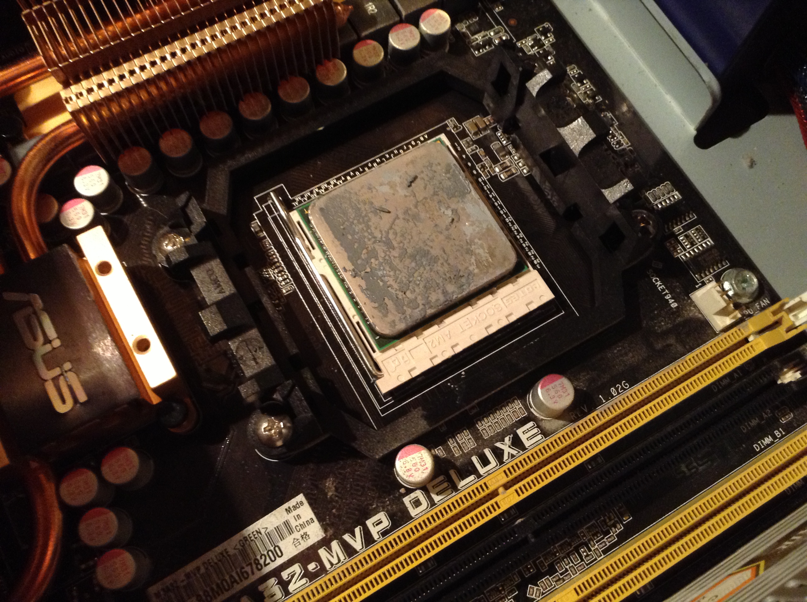

Trochu prasácky, kartou jsem setřel pastu a pokusil se jí rovnoměrně nadrolit. Ale ještě předtím jí tam bylo míň, a teploty byly v pořádku.
Zkusím to znovu všechno zapojit znovu. Kdybych dělal nějakou vyloženou prasárnu, o které bych věděl, že může nějak ublížit, tak bych to nedělal. Vesměs jsem jen vysával žebra tím brčkem. Ale poučení pro příště..

Ta pasta opravdu nejde nadrolit. Je třeba tu plochu CPU opatrně očistit od staré past, dát pozor a nezasvinit nožičky CPU a nanést slabounkou vrstvu pasty nové. Ta pasta tam jenom vyrovnává nerovnosti povrchu, takže jenom film 0,3mm.
Spouštět to bez pasty je hazard a CPU to nemusí ustát. Ochrany by to měly okamžitě vypnout, tak rychle, že ty to nepostřehneš.

A když jí tam mám zhruba tolik ?
Zdálo se mi, že právě předtím jí tam bylo ba dokonce méně.
