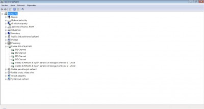

Halu
Příspěvky: 13
Registrován: leden 13
Re: Nefunkční USB porty,čtečka karet,webkamera
Příspěvekod Halu » 31 led 2013 12:32
TAdy je screen.

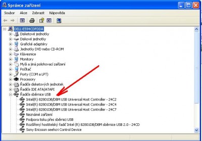

peyrac10
Příspěvky: 1361
Registrován: listopad 12
Bydliště: kdesi v Česku
Příspěvekod peyrac10 » 31 led 2013 12:36
To není ten správný.
screen Správce zařízení s rozbalenou položkou Řadiče USB

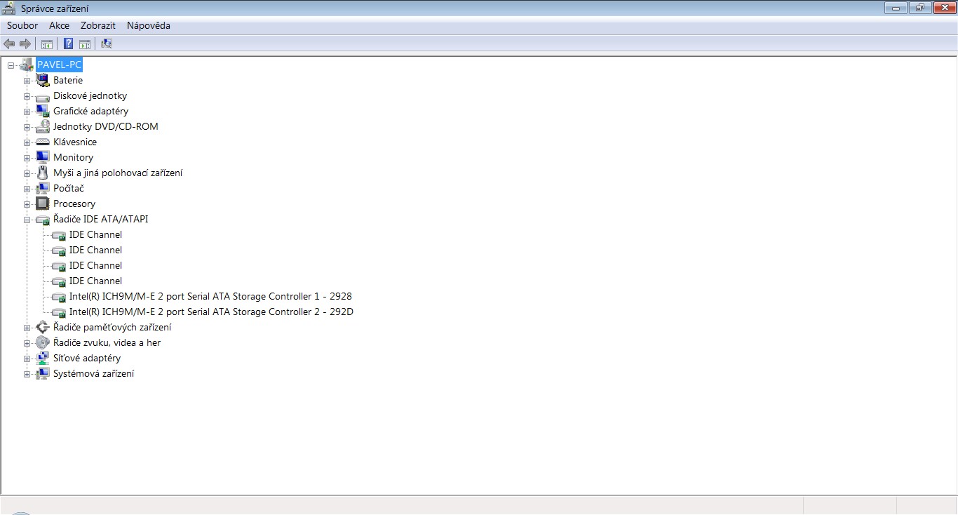

Halu
Příspěvky: 13
Příspěvekod Halu » 31 led 2013 13:14
Pak teda nevím jaký je ten správný. Jakou položku mám rozbalit?
Příspěvekod guest » 31 led 2013 13:18
Ty tam žádné USB nemáš, což je divné.

Halu
Příspěvky: 13
Příspěvekod Halu » 31 led 2013 13:21
Taky na to koukám. Včera jsem zkoušel přeinstalovat driver na webkameru a hned na začátku to hodí chybu. Teď zkouším přeinstalovat driver na čtečku karet tak uvidím. Ale ty usb mi nejdou do hlavy. Co stím. ?
