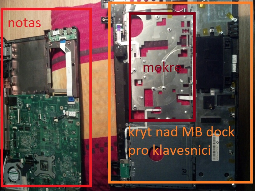

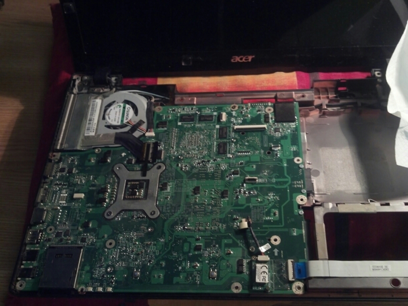

tak jsmeto rozebral a primo na MB to newbylo a se sucha mirne zaprasena ale sucha jen jakobxy pod klavesnicí, a t ojsem osušil paktouchpad ale ten jen trochu a napajeni všechno suche :D pod vrstvou prachu posilam foto

To není tak jednoduché, kapalina v PC/ntb je vždy sázka do loterie. Nemusíš nic najít a stejně Ti to nepojede. Pokus se všechny stopy po kapalině odstranit a jak už jsem uvedl - vysušit nemusí stačit! Vyčistit všechny jen trochu patrné i nepatrné stopy po kapalině izopropylalkoholem, v nouzi nejvyšší lihem, a pak se modlit, aby to chodilo!
