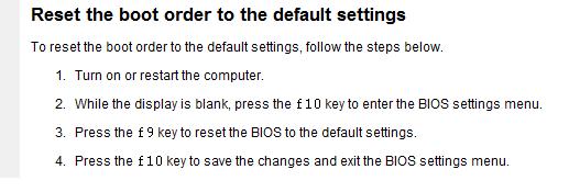

Zkus reset Biosu do základního nastavení (pokud nepomohou rady od mircony97).
Návod je tady
Jestli je ten HDD SATA, pak ho bez problému zkusíš ve velkém PC se SATA připojením HDD.
