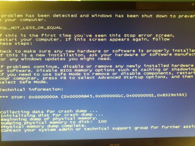

Zdravím, jedno PC mi okamžitě po zapnutí hází modrou smrt... Cca 5 minut po tom, co naběhne plocha. Minidump je zde: http://leteckaposta.cz/260786034
Děkuji za pomoc.

Asi jde o softwarový problém (nějaký ovladač), popřemýšlejte, jaký nový hardware nebo programy jste instaloval od doby, kdy byl ještě PC funkční. Zkuste akualizaci nových ovladačů + resp. postupnou odistalací nových programů zjistit, který by to mohl způsobovat. Pokud je funkční nouzový režim, zkuste v něm kontrolu na viry a pak postupně zakazovat spouštění jedn. procesů po startu systému.

Teploty jsem zkontroloval, do PC jsem zkoušel dát nový HDD s předinstalovaným systémem... Nic nepomohlo. Zdroj jsem také zkoušel, nakonec jsem vytáhl jednu z RAMek a ouhle - ono to jde. Téma nechám stejně ještě otevřené. Kdyby to nebylo ono.

Takže, když dám RAM-ku do toho druhého slotu (byť samotnou jakoukoliv RAM-ku), tak to nejde. Objeví se BSOD a je hotovo. Že by byl vadný slot na desce, nebo to může dělat ještě něco jiného???

Nemáš další Minidumpy?

Nemám, BSOD již nejsou, když nedám nějakou RAMku do toho druhého slotu. Vrtá mi hlavou, co to může způsobovat?

Pak je to závada základní desky nebo nekompatibilita paměťových modulů.

Ty moduly byly mezi sebou kompatibilní až do teď. Ať strčím do základní desky jakýkoliv modul, do druhého slotu, tak naběhne BSOD. V prvním slotu nemusím mít žádný modul... Ať prostě obsadím druhý slot, jak chci, tak prostě naběhne BSOD. Nic jiného než základní deska to tedy dělat nemůže?

Těžko Anežko.
Pokud jsi tedy neprováděl nějaké zásahy do nastavení BIOSu. Ale i to je celkem nepravděpodobné.
Eventuelně by ještě mohl být poškozený paměťový řadič v CPU, pokud máš novější CPU, kde je již integrovaný.
Většinou to ale bývá závada desky.
