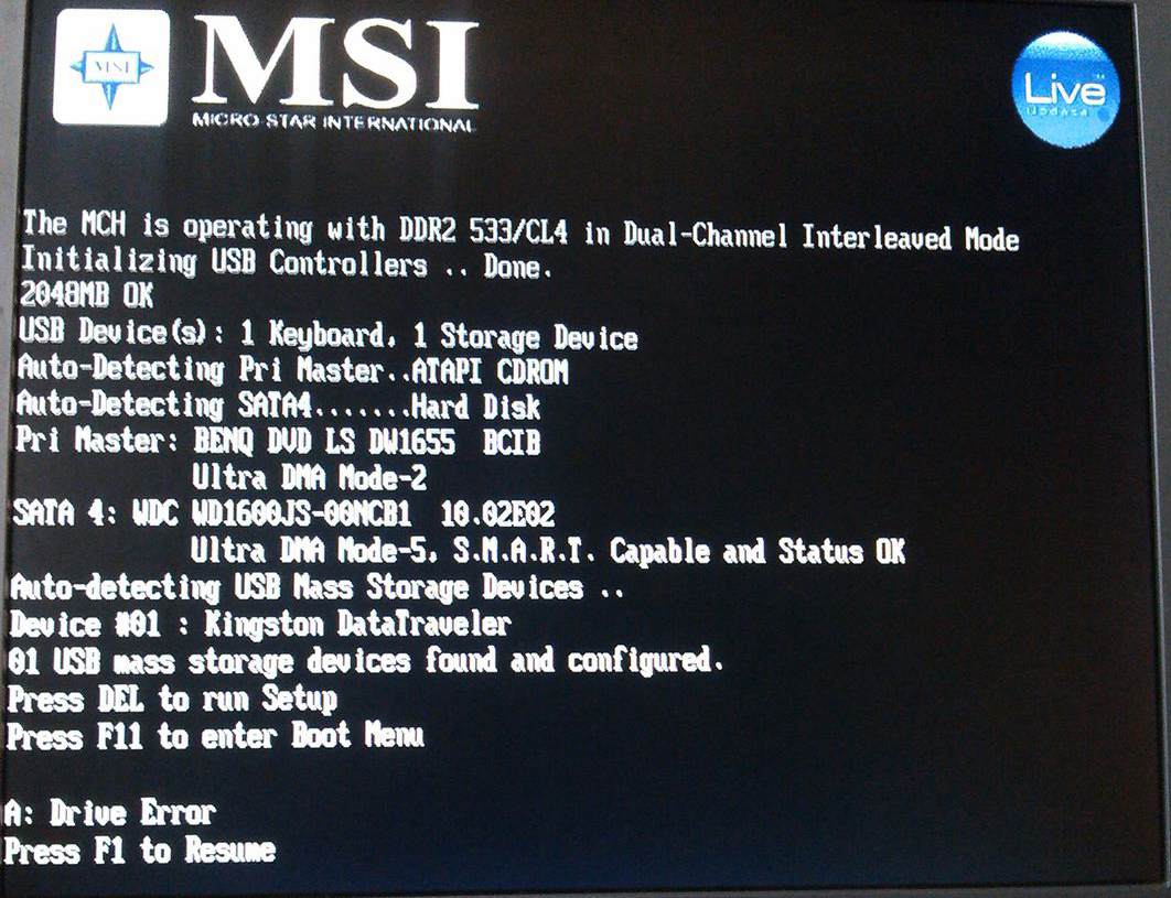

Tato tabulka se mi neustále objevuje pořád. Už je to tak dlouho, že ani nevím čím to začalo. Nevíte jak toto odstranit ? Nemám čas po zapnutí čekat na to F1 vždy ! Zkoušel jsem jenom reset CMOS nic víc a pořád nic-

ty máš v pc zapojený flash disk ? :D

Teď tam zrovna byl proč ?

podívej se do biosu z čeho se zapíná windows (jestli z hdd nebo z něčeho jiného)

určitě máš v biosu boot usb enabled jako povoleno co? vyjmi flashku a zkus to znovu ;)

Ale panove, A: drive je floppy mechanika! Bud je blbe fyzicky zapojena (vypadly kabel) nebo neni pritomna a presto je v BIOSu nastavena.

V BIOSu je aktivni disketova mechanika, ktera se poslednich 10 let nepouziva takze ji tam na 99% nemas
Takze nastav drive A na NONE a bude to v poradku (pri resetu BIOSu se ti to vzdy nastavuje na 1.44 MB)

Moc ti děkuji konečně je ta hrůza pryč ! ;)
