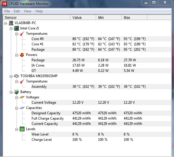

Čau , už nějaký ten pátek řeším problém s teplotou procesoru a grafiky notebooku , --- Procesor : Intel Core i5-2430M 2,4 GHz - Turbo boost 3:0 GHz , Grafika : NVIDIA GeForce GT 540M s 2GB nesdílené paměti
Teplotu měřím v HWMonitor , na netu mám teplotu 45-60 stupňů , při hře a to né moc náročné .. Metin 2 klidně 80-90 stupňů a to používám i chladící podložku , i když zase tak extra suprová ta podložka není , ale stejně .., Noťas je tak 3/4 roku starý , 1x byl dán na pročištění a bylo mi řečeno ,že na chladiči bylo dost prachu , ale podle mě za pár měsíců , že by znovu to samé ? .. Dále mě napadlo .. jestli nejsou špatný ty chladiče, nebo špatná struktura Notebooku - jedná se o ACER 5755G . Celkem mě tenhle problém dost nervuje , protože nechci přijít o noťas za 2-3 roky , když jsem za něj dal 20 000 Kč . Tak bych rád nějakou radu co s tím , popříkladě odkaz na nějakou chladící podložku , s kterou máte zkušenosti a stáhne teplotu třeba o 20 stupňů .
Chlazení skoro není slyšet ,žádné nepříjemné vrčení .
Ještě nás s kámošem napadlo , třeba zbavit se Registrů , ale pochybuji , že by to stáhlo 20 stupňů :/
Předem děkuji za odpověď , doufám ,že jsem informoval o všem co k tomu souvisí ;)

Stahni si HW monitor a notebook pořádně zatěž. Pak jsem dej screen

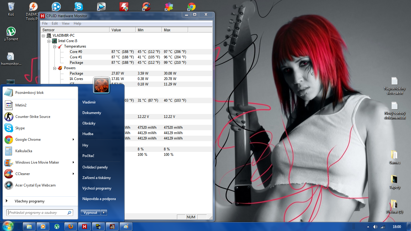

Tak tu jsou .... teď jsem to dal bez podložky na skle položený noťas .

Dej sem screen bez startu. Jinak ten procesor neni v pohode

2Gyrphos : Teploty nejsou špatné, až na ten procesor. On to vydrží bez problému, ale pokud není notebook ani rok starý a byl už jednou čištěn, tak by měly být daleko lepší. Já bych to odnesl výrobci(ne zprostředkovateli, kvůli rychlosti) a ten by to měl v rámci záruky vyčistit. A asi bych i zkusil nějakou fintu, aby mi vrátil peníze, protože se notebook neustále přehřívá ;)
