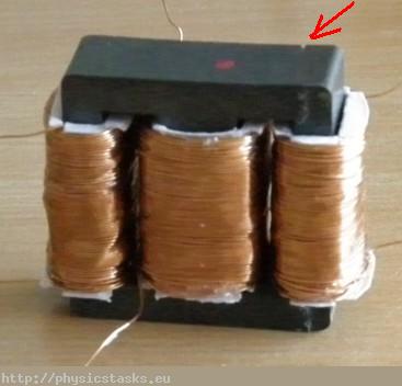

Vezmi si něco umělohmotnýho, anebo lépe dřevěnou vařečku a na ty cívky postupně opatrně zatlač. Až to přestane pískat, najdeš cívku co to dělá.
To tux kondenzátory opravdu nepískají! Píská cívka, resp. jádro cívky které když je uvolněné se rozkmitá na frekvenci která je na cívce.Ta jádra jsou složená a slepená z několika dílů a někdy se to v tom spoji uvolní. Zpravidla pomůže fixace nějakým lepidlem, já používal např. epoxyd.
Jádra bývají skládaná z křemičitých plechů-ta nejsou lepená, obr.1, anebo feritová, obr.2.
