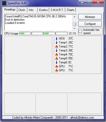

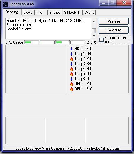

Dobrý den,
mám problém s ntb HP 4530s, poslední dobou se hrozně přehřívá. Dnes jsem kupoval stlačený vzduch, pořádně profoukal, ale pořád nic.
SpeedFan ukazuje celkem brutální teploty a to jsem jen na internetu:
Když zapnu hru, můžu hrát tak max 30 min. Potom se vypne. NTB mám podložený i knížkou v dost velké výšce, ale pořád stejný. Teploty jdou až do 76°a to jsem jen na netu.
Prosím o radu.
Děkuji mockrát

Na tom obrázku není ta detekce čidel ve SpeedFanu nic moc. Jde poznat jen HDD a GPU.

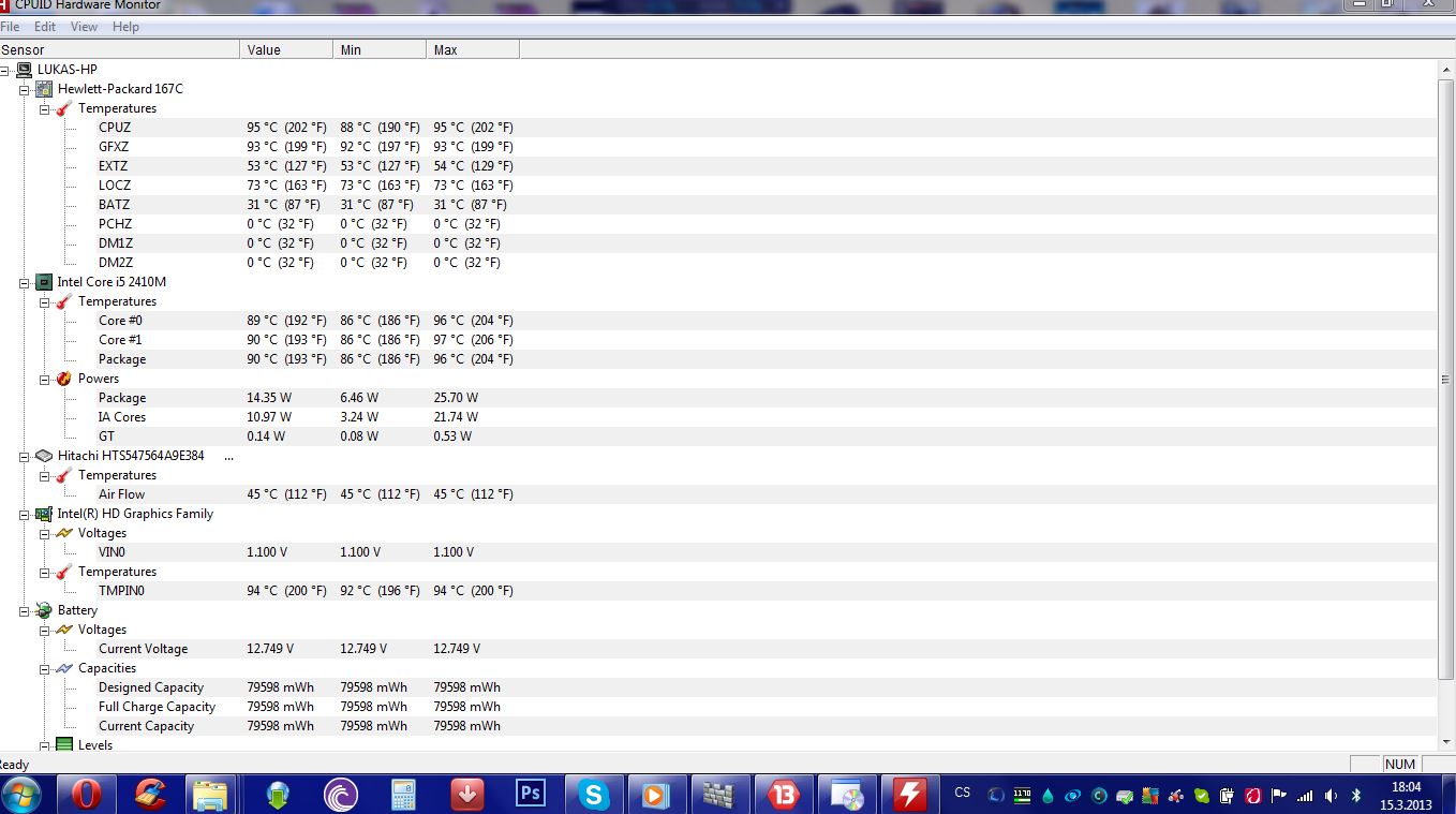

Líp to umí zanznamenat HWMonitor - totiž zapamatuje si máximální naměřenou hodnotu.
Stačí to zapnout, hrát tak 15 min a pak udělat screenshot z programu.
PC: AMD Vishera FX-6300|GA-970A-DS3|8 GB RAM|ASUS STRIX GTX 950 2G|Transcend SSD370S 256 GB & ST Bar. 7200.14 1TB|Seasonic SS-500ET-T3|W10 Pro 64b÷

zde teda výstřižek. Jsem jen na internetu, kde sleduju seriál.

Celkem BRUTÁLNÍ PŘEHŘÍVÁNÍ PROCESORU i grafiky (nicméně ta snese o něco víc, než procesor).
Není třeba nastavenej nějakej nižší profil otáčení ventilátoru? I když při takových teplotách
by měl běžet na max i při tom nejtišším...
Jestli není možnost to nějak víc pročistit, tak REKLAMACE.
