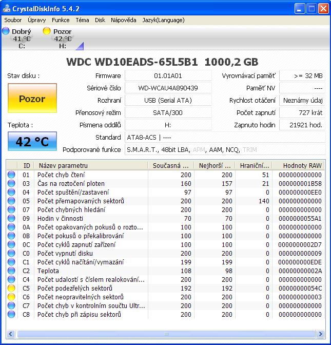

Re: Externy HDD
Příspěvekod guest » 16 bře 2013 14:00
To by opravdu mohlo být mechanicky poškozené, např. parkování hlaviček..Zkontroluj to pomocí CDI a dej sem screen.

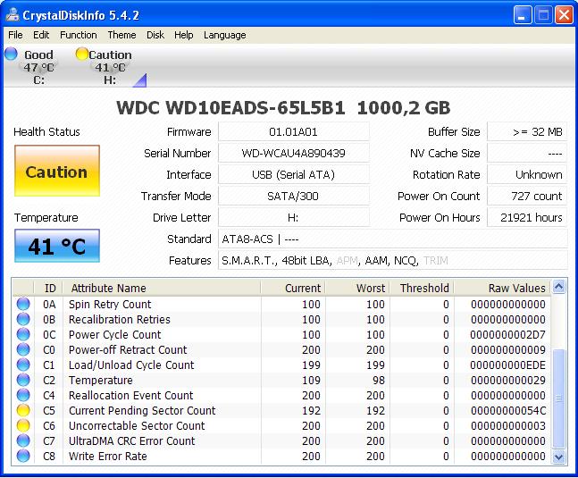

Timbez1996
Příspěvky: 6
Registrován: březen 13
Re: Externy HDD
Příspěvekod Timbez1996 » 16 bře 2013 14:17
_vcn píše:Ten disk můžeš otestovat na vadný bloky utilitou HDTune - error scan.
A pak ještě CrystalDiskInfo - jestli tam ten disk bude, tak udělej z toho programu screen a ten sem vlož.
HD Tune akurat pracuje, screen z CrystalDiscInfo:
Pardon, upravil som to.
Naposledy upravil(a) Timbez1996 dne 16 bře 2013 14:30, celkem upraveno 1 x.
Re: Externy HDD
Příspěvekod guest » 16 bře 2013 14:20
1/ Obrázky se dávají SEM jako příloha.
2/ Ten screen jak vidíš není celý
3/ Ten disk je vadný, zazálohuj data a vyměň ho
