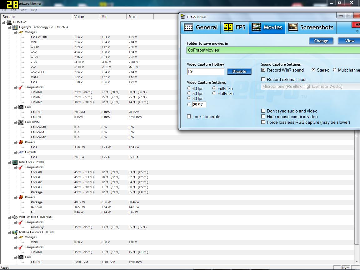

Myslím si, že se něco přehřívá. Dej sem screen z HW monitoru když je PC v zátěži. http://www.slunecnice.cz/sw/hwmonitor/

Příspěvekod TheGeraltCZ » 17 bře 2013 13:45
Tady je screen
Tenhle screen je při hraní FIFA 13 u které se mi to také stávalo (i stává často)

Spíš bych to tipnul na nestíhající zdroj. Zkus jiný, 100% zdravý a dostatečně výkonný zdroj, a jeď na něj nějaký čas. Uvidíš, zda vada zmizí nebo zůstane.
