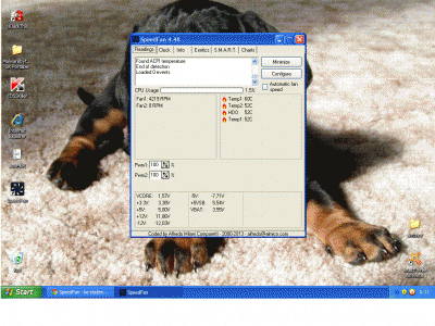

Příspěvekod martin sodek » 18 bře 2013 00:42
teploty při zatěži

Příspěvekod don750 » 18 bře 2013 00:49
No nevadilo by, kdyby šly teploty trochu níž. Co máš v tom PC? Jaký procesor a grafiku? Čím jsi to zatížil a na jak dlouho přibližně, než jsi udělal tento snímek? 52°C na HDD je celkem dost. Kdy jsi naposled čistil PC od prachu? Jaký máš case (bednu)? Máš tam přídavné větráčky - pokud ano, tak kolik, kde jsou umístěné a kam foukají ( ven nebo dovnitř bedny)? Proč jsi se vůbec začal zajímat o teploty - zpozoroval jsi v poslední době nějaký problém s počítačem?

Příspěvekod martin sodek » 18 bře 2013 01:01
jo pc se mi samo seka a restartuje je to podle nalady pc
S3 Graphics ProSavageDDR (Microsoft Corporation)
Windows xp
intel R celoron R
cpu 3,12Ghz
2.55Ghz, 480 MB RAM
pc jsem jenom vysaval vysavačem od prachu
mam dva vetraky jeden dole vede z neho hlavni snura do zasuvky a jeden na boku v prostredku asi na zdroji

Příspěvekod kupjec » 18 bře 2013 02:35
1.) Jak máš vyřešené proudění vzduchu v case (máš správně přišroubovány či umístěny přídavné větráčky?), + s tak starou sestavou počítám že jste to neskládal sám, tudíž ty představené mají takové ty plastové kraviny pro "zlepšení" proudění vzduchu k CPU fanu? To bych vykopal z okna a koupil nějaký lepší chladič procesoru (do 400,- se rozhodně dá najít, bohatě stačí boxák pasující na socket)
2.) Máš vůbec nějaké přídavné větráky? (Mimo ten vzadu, ten tam snad je..) myslím tím nahoře, dole, či na bočnici? (Staré case to nemají, ale co takhle ve předu?)
3.) Strašně mě bolí když vidím že máš na HDDčkách 50°+ pfuj. To je raději i s kabeláží vytáhni z té case a nech je viset z okna :D
Přinejlepším vyfoť svou case
