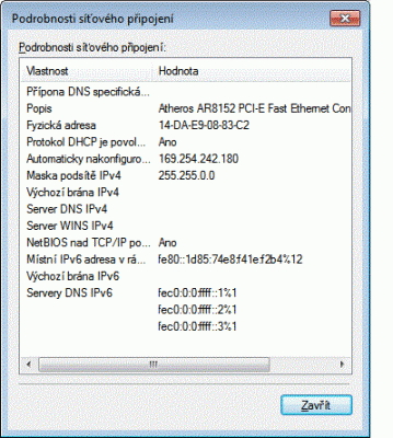

--- Doplnění předchozího příspěvku (20 Bře 2013 17:02) ---
Nevím, jaká adresa patří k routeru viz. příloha. Jaké hodnoty mám pak zadat do ručního nastavení ip a masky podsítě?
MiliNess
člen BSOD týmu
Příspěvky: 9112
Registrován: říjen 09
Bydliště: Cheb
Re: Nelze se připojit k routeru
Příspěvekod MiliNess » 20 bře 2013 17:14
Ve vlastnostech síťového adaptéru, v nastavení protokolu IP ver.4 si nastav "Získat IP adresu ze serveru DHCP automaticky".

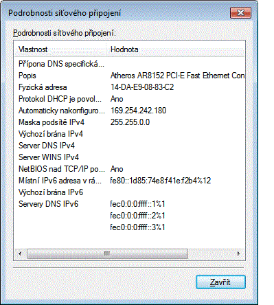

Zdendys75
Příspěvky: 273
Registrován: květen 08
Příspěvekod Zdendys75 » 20 bře 2013 17:44
jj DHCP mám celou dobu povolen. Jen prostě nevím, jak se dopídit k adrese kterou mám zadat pak do prohlížeče, abych mohl do nastavení routeru. Tak sem odpojil modem od routeru a tady je výsledek. Přijde mi to stejný.

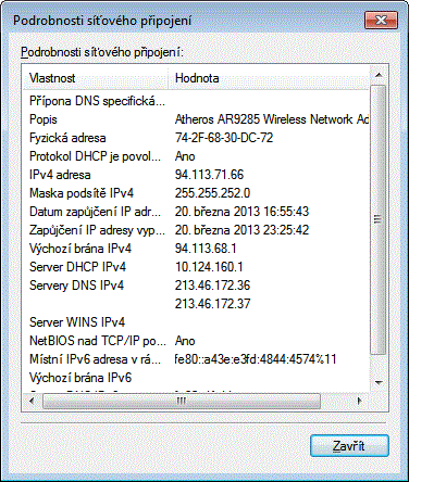

MiliNess
člen BSOD týmu
Příspěvky: 9112
Bydliště: Cheb
Příspěvekod MiliNess » 20 bře 2013 17:46
A navíc adresa routeru už není 192.168.1.1, ale 94.113.68.1
Možná se teď z WiFi adaptéru k nastavení routeru nedostaneš, protože byla síť rozdělena na 2 podsítě. Jedna drátovka, jedna WiFi.
Zkus to pomocí kabelu na původní adrese 192.168.1.1 (zase si zkontroluj, zda má ethrtnet adaptér nasaveno Automatické získávání IP adresy)
Adresu routeru pak máš ve "Výchozí brána IPv4.
Centrum síťových připojení a sdílení->Zobrazit úplnou mapu->klik pravím myšítkem na ikonu směrovače->URL adresa pro správu
Jinak 94.113.68.1

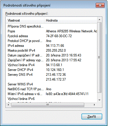

Zdendys75
Příspěvky: 273
Příspěvekod Zdendys75 » 20 bře 2013 18:31
Tak tohle to vyhodilo.
MiliNess
člen BSOD týmu
Příspěvky: 9112
Bydliště: Cheb
Příspěvekod MiliNess » 20 bře 2013 20:33
Koukal jsem do manuálu, že v defaultním nastavení LAN je vypnutý DHCP server. Ten je spuštěný pouze pro WAN. Musíš tedy tu adresu v nastavení IPv4 zapsat ručně. Zkus tu 192.168.1.2
(v tomto připojení přes kabel)
