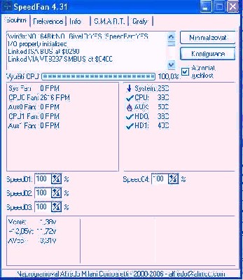

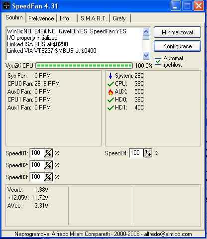

Po přidání dalšího HD jsem pro kontrolu parametrů zdroje nainstaloval SpeedFan a i když sem přidal jeden větrák do krytu keysu zboku kde na něj jsou připravené otvory nepovedlo se mi snížit teplotu AUX jinak celkově teplota ve skříni klesla o 5 stupňů.
Mám tedy problém s chlazením AUX podle SeedFan jsou na chlazení AUX vyčleněny dva regulované ventilátory Bohužel nemám tam ani jeden zapojen. Dále nevím co si pod zkratkou AUX mám představit. Jo a ještě mne zaráží že AUX nepřeleze 51 stupňů tak jesli chyba není v nastavení SpeedFun a já nedělám z komára velblouda.

AUX = auxiliary = pomocný. Mně se tahle položka objevila v senzorech v Everestu, když jsem připojil další větrák na MB do konektoru označeného chipset.

Že by to byl nechlazený můstek VIA pro SATA disky přidával sem. Doposud sem ale neměl důvod dělat kontrolu zdroje a ani chlazení tak nevím jak to vypadalo předtím. Jo a bez typu maderboardu se asi nedopátráme co to je mám Asus P5VD1-X.

Jestli se nepletu, tak teplota chipsetu je označená jako System. Takže bych to prostě hádal na problém SpeedFanu a absence teplotního čidla. Konkretizuj, jaké větráky jsi přidával a jestli jsi zapojoval i další teplotní senzor.

Přidával sem větrák na víko Keysu kde pro něj byly připraveny otvory. Zapojen je na plný výkon přes redukci k HD dál sem tápal takže jsem nic jiného se svitchema na základní desce nedělal bo sem ani nevěděl kam by se měl připojit regulovaný větrák pro systém. Tudíž pokud tam bylo nejaké čidlo přemostěno je přemostěno stále rozhodně jsem nic dalšího nepřidával.

V tom případě si z toho nedělej hlavu. Přidáním větráku na case jsi rozhodně nepřidal žádné tepl.čidlo, takže není co měřit. SpeedFan takhle bohužel funguje, že pro chybějící senzory prostě uvádí bludy.

Tak dík v tom případě ten větrák zas odpojím protože PC dělá ukrutnej randál a já ho pořídil vlastně jen kvůli tomuhle.
