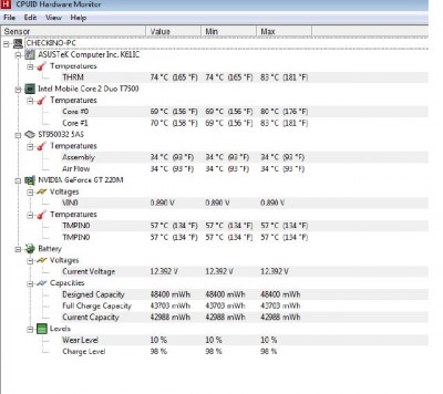

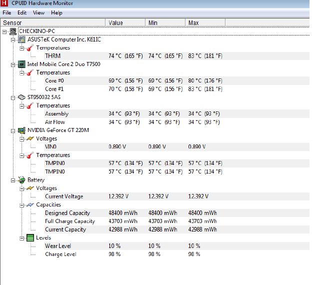

Příspěvekod Checkino » 28 bře 2013 12:52
No když teď vidim ty teploty tak se ani nedivim :-(
http://imageshack.us/photo/my-images/109/teplota.png/
ale co s tím ????
Re: Zamrznutí PC
Příspěvekod guest » 28 bře 2013 12:57
Psal jsem, abys screen dal sem - tedy jako přílohu! Teploty jsou dost vysoké a při videu se zvýší.

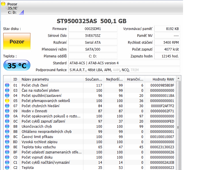

Ještě zkontroluj disk - http://www.slunecnice.cz/sw/crystaldiskinfo/

Příspěvekod guest » 28 bře 2013 13:10
No nejlepší to není. Časem kontroluj zda se počet přemapovaných sektorů a neopravitelných chyb nebude zvyšovat.

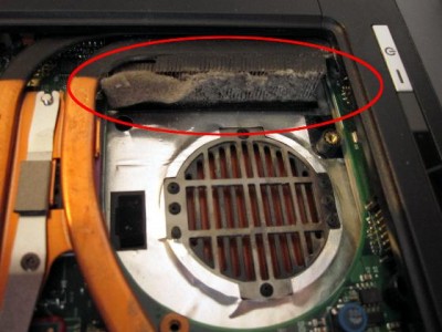

Re: Zamrznutí PC
Příspěvekod guest » 28 bře 2013 13:55
Ve větráčku to nebude, ale asi tam bude tlustá vrstva prachu. Chce to rozebrat a vyčistit.
