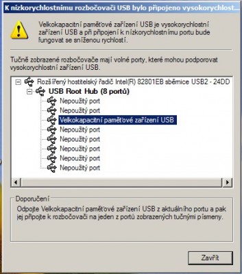

Nový externí disk Samsung Portable 500GB 2,5" během kopírování dat "vypadával", zřejmě pro nedostatečné napájení. Po poklepání na zástupce se ale vždy znovu připojil. Tak se to stalo včera několikrát. Až dosud žádné takové problémy s počítačem nebyly.
Dnes nastala jiná situace. Když byl disk při startu počítače připojený, tak počítač nenastartoval. Musel jsem ho připojit až po rozběhu PC.
Na boku skříně jsou vyvedené dva USB konektory a na základní desce (vzadu) jsou čtyři USB konektory: Na jednom je připojená tiskárna a na jednom čtečka paměťových karet (s dvěma USB konektory) a dva zůstávají volné. Když k jednomu volnému konektoru (vzadu) připojím externí disk Samsung Portable 500GB objeví se hláška:

Mas k nemu Y-kabel? Oba konce zasunute, nejlepe v zadnim panelu desky?
1/ je to jedno, vedou do stejneho radice (USB2.0)
2/ disk je zrejme USB3, proto ta hlaska. Nebo je rychlost na urovni USB 1.1?
3/ disky pripojene k PC se pri startu kontroluji. Pokud je pomala prace s nim, kontrola trva dele.

Y kabel nemám, ale koupím. Diovi dík.
2/ Disk je USB3, kompatibilní s USB2. Řekl bych, že to pracuje na úrovni USB1 a že se to na tuto rychlost přestavělo po těch výpadcích napájení. Před tím to šlo rychleji. Nastaví se to samo zase na rychlejší?
3/ Připojený 3,5" FreeAgent 500GB nebrání startu ani sekundu. Tento Samsung Portable start blokuje od počátku. Nejdřív byla na černé obrazovce nějaká hláška, po odpojení disku start pokračoval normálně. Když jsem na disku vytvořil oddíl 120GB tak to při startu jakoby zamrzne. Jinak disk funguje, jenže pomalu.
