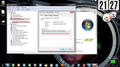

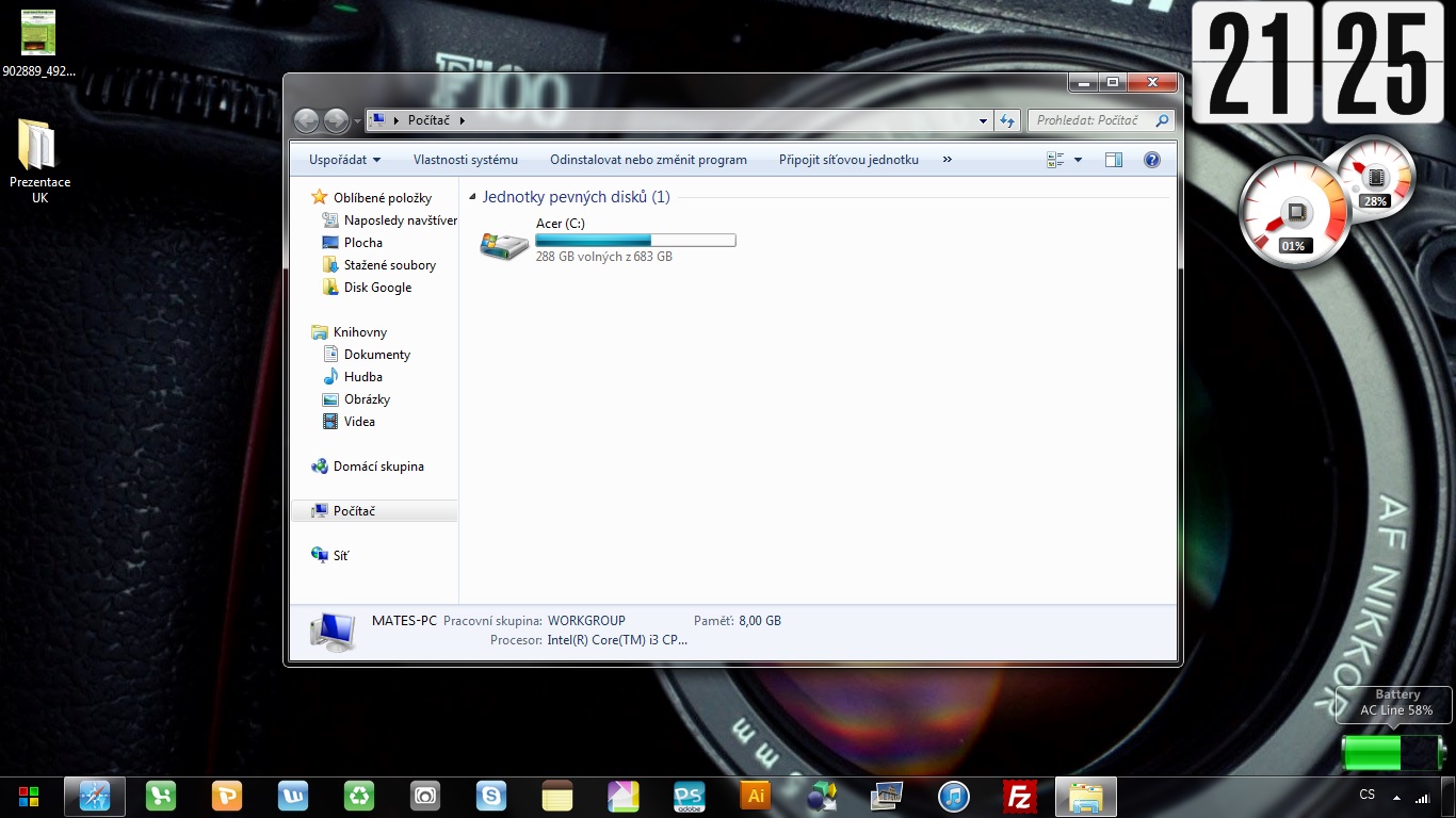

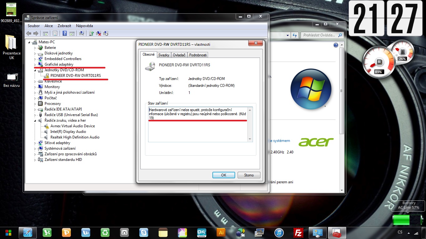

Mám problém, prostě když otevřu tento počítač, tak tam mám jen disk C: a nic víc, měla tam být ještě mechanika a ta záhadným způsobem zmizela, v ovládacích panelech ve správě zařízení je, ale (viz první obrázek) píše to u něj nějakou chybu, dám vyhledat aktualizace ovladače a píše mi to, že ovladače jsou nejnovější.

Zkus přes správce zařízení odinstalovat mechaniku a restartovat PC.

Příspěvekod Mr9eee » 07 dub 2013 21:46
-> Software zařízení nebyl úspěšně nainstalován.
Re: Nejede mechanika resp. není nikde v pc
Příspěvekod guest » 07 dub 2013 21:56
Zkus to odebrat v nouzovém režimu.
Více o chybě:
Kód 19
Hardwarové zařízení nelze spustit, protože konfigurační informace (uložené v registru) nejsou úplné nebo jsou poškozené. Chcete-li opravit tento problém, můžete se nejprve pokusit spustit Průvodce odstraňováním potíží. Pokud tento postup nefunguje, měli byste hardwarové zařízení odinstalovat a znovu nainstalovat. (Kód 19)
Doporučená řešení
Byl zjištěn problém registru.
K tomu může dojít, když je pro zařízení definováno více služeb, když dojde k selhání při otevření podklíče služby nebo pokud nelze z podklíče služby získat název ovladače. Zde jsou některé kroky, kterými můžete zkusit tyto potíže vyřešit.
Odinstalace a opětovná instalace ovladače
Odinstalujte ovladač pomocí Správce zařízení a nechte počítač vyhledat nový hardware, aby se ovladač znovu nainstaloval.
Může se zobrazit výzva k zadání cesty k ovladači. Ovladač může být integrovaný v systému Windows nebo jste mohli soubory ovladače nainstalovat, když jste naposledy nastavovali dané zařízení. V některých případech se však otevře Průvodce nově rozpoznaným hardwarem, který může zobrazit výzvu k zadání ovladače. Zobrazí-li se výzva k zadání ovladače, který nemáte, můžete se pokusit stáhnout nejnovější ovladač z webu výrobce hardwaru.
V dialogovém okně Vlastnosti zařízení klikněte na kartu Ovladač a pak klikněte na tlačítko Odinstalovat. Postupujte podle zobrazených pokynů.
Restartujte počítač.
Otevřete Správce zařízení, klikněte na položku Akce a poté na příkaz Vyhledat změny hardwaru. Postupujte podle zobrazených pokynů.
Návrat k poslední úspěšné konfiguraci registru
Tento obsah je určen pouze pro pokročilé uživatele počítače.
Funkce Poslední známá funkční konfigurace je možnost obnovení, pomocí které můžete spustit počítač pomocí posledního fungujícího nastavení. Tato funkce obnoví informace z registru a nastavení ovladačů, které bylo platné při posledním úspěšném spuštění počítače.
Další informace o funkci Poslední známá funkční konfigurace získáte v následujícím článku znalostní báze Microsoft Knowledge Base:
307852 Jak spustit počítač pomocí funkce Poslední známá funkční konfigurace v systému Windows XP
Úprava registru
Poslední možností je upravit registr přímo. Další informace získáte v referencím k registru na následujícím webu společnosti Microsoft:
http://technet.microsoft.com/en-us/libr ... 39136.aspx
Mr9eee
Příspěvky: 338
Registrován: březen 13
Bydliště: Frýdek-Místek
Příspěvekod Mr9eee » 07 dub 2013 22:07
Nepomohlo, odebráno v nouzovém režimu a stále nic.
Příspěvekod guest » 07 dub 2013 22:12
Pak už jenom co píše Microsoft Knowledge Base.
Já bych zkusil přeinstalovat chipset, ovladač bude nejspíš součástí, ale jistě to nevím.
