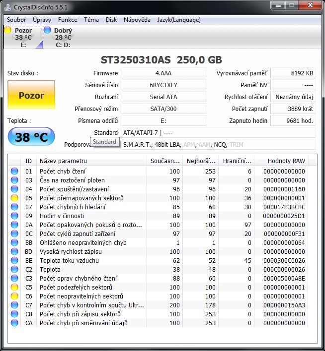

Zdravím, chtěl jsem kamarádce přeinstalovat OS ale při instalaci pořád vyhazoval nějaké chyby tak jsem sbalil HDD domů na kontrolu a tady je výsledek:
Zajímalo by mě co je to teda za chyby a jestli tam teda můžu ten OS nějak dostat. Díky

Systém bych na něj nedával.
Něco o chybách HDD - viewtopic.php?f=58&t=102466&p=775223&hilit=bol%C3%AD#p775223

Rozhodně ne, vzhledem k počtu neopravitelných chyb a počtu chyb při DMA operacích.
Ono se ti to pravděpodobně stejně nepodaří a pokud ano, je jen otázka času (a nebude to trvat dlouho) kdy to bude opět v háji.

Mno, já taky ne ale ona jiný nemá a zajímavé je, že předtím na něm OS byl ale protože z nějakých neznámých důvodů přestal fungovat internet tak zbyla jen přeinstalace jenže to mě nenapadlo, že bude HDD poškozený a OS nainstalovat nepůjde... Nejde to nějak obejít?

Ona jiny nema - tak ho bude muset koupit
Hardisk opravit nelze

Vím že nelze ale spíš jestli neexistuje nějaká fičura, která by to obešla. Právě, že by to stačilo rozchodit i třeba jen na pár dnů než se sežene jiný...

Tak systém se ti při troše trpělivosti nainstalovat podaří, ale k čemu to bude, když za dva dny budeš řešit nějaké potíže s programy, či systémem samotným?
To už je lepší pár dnů počkat.
Nevím co toto umí ani zda to něco umí. :huh: http://www.studna.cz/hdd-regenerator-p-6271.html

Stahni MHDD, nabootuj z CD a dej remapovat povrch disku (je to ta polozka oznacena jako DESTRUCTIVE)
Je tu jista sance, ze to pomuze
