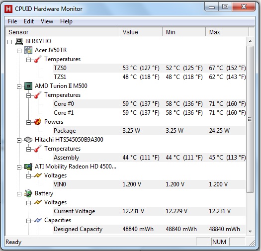

Příspěvekod berkys32 » 13 dub 2013 15:07
1.) EDIT mého minulého příspěvku
2.) Chceš teda screenshot nějaký zajímavější teploty? Tohle je screen při surfování...
Naposledy upravil(a) berkys32 dne 13 dub 2013 15:08, celkem upraveno 1 x.
Re: Přehřívání notebooku (vyčištěn, přeinstalován OS)
Příspěvekod guest » 13 dub 2013 15:08
Chci teploty v zátěži. Jak se to pohybuje kolem stovky, je někde chyba v tom chlazení.

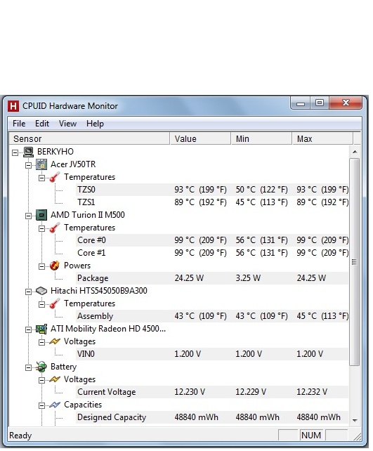

Příspěvekod berkys32 » 13 dub 2013 15:14
100°C už jsem nestihl. Blbě se screenuje když se to vypíná. Tohle je cca 15 sek. předtím, cca 1 min po začátku pořádný zátěže (2 min po spuštění hry poklikem na ikonu)
Příspěvekod guest » 13 dub 2013 15:17
Blbě si to sesadil, teploty jsou vysoké. Rozebral bych to, dal novou pastu a vše pořádně sesadil.
