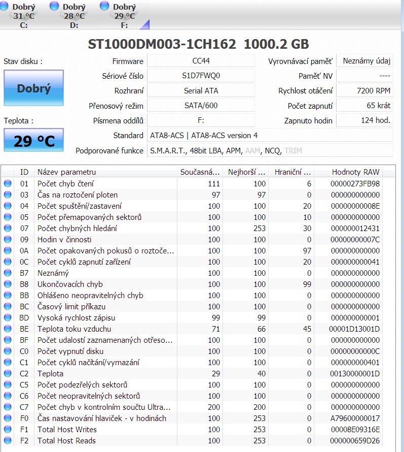

Zdravím a obracím se na vás s prosbou o radu. Používám HDD Seagete ST1000DM003 jako externí disk na zálohování fotek. Ale již 2x se po připojení ukázal jako nezformátovaný. Po zapojení jako interní na něm jsou data v pořádku. Poprvé jsem ho znovu zformátoval (NTFS), nahrál data a chvilku používal jako externí. Teď se situace opakuje. Takže smířit se s tím, že půjde jen jako interní nebo je šance na reklamaci? Jinak se disk tváří celkem zdravě...

Ztráta dat může souviset s nesprávným odpojením, používáš funkci "Bezpečně odebrat HW"? Disk otestuj utilitou od výrobce, http://www.seagate.com/support/downloads/seatools/

Protože má poškozenou tabulku rozdělení disku, BIOS parameter block ve VBR nebo metasoubory souborového systému. K tomu ale může dojít i softwarově, nemusí to být nutně závada disku.
Nebo to může být chyba toho USB rozhraní.
Spusť Error scan v HD Tune a pak napiš, jestli byl nalezen nějaký vadný blok.
