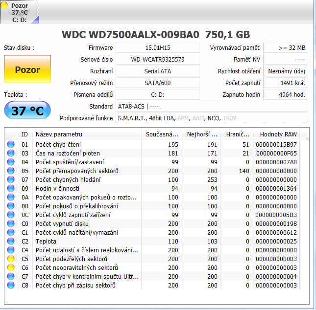

Zdar, Děje se mi pár věcí a bojím se, jestli se mi neděje něco s grafikou. Sem tam když hraju, tak se mi hra sekne a neodpovídá. Když ji vypnu tak mi naskočí error ''Ovladač přestal pracovat a byl obnoven'' nebo něco takového...Taky mi někdy v růžcích nepatrně zrní obrazovka a nebo když zapnu PC tak asi 10-15s stojím v uvodní obrazovce základovky se vztupem do biosu.Jednou taky když jsem hrál tak se hra sekla a slyšel jsem takový ten zvuk ''drrrrrrrr'' to když má najet modrá obrazovka i když nenajela.Stáhl jsem si teďka nové bety ovladače a i tak sem se dneska sekl při startu a zase mi to zrnilo, akorát u her ještě nevím. Může to být třeba taktováním ? Jedu jádro na 1261Mhz a Paměti 1325Mhz na 1.137 V (Gtx 650) Když jsem to taktoval tak sem skoušel stabilitu na 100% zatížení a v pořádku.Nebo diskem ? Mam už asi rok pár podezdřelých a neopravitelných sektorů.

Dej sem screen z CDI

Příspěvekod MemeEme » 26 dub 2013 14:50
Tady to je.

Re: Padájí ovladače a pomalejší start počítače.
Příspěvekod guest » 26 dub 2013 14:56
Ten disk je načatý, ale příčinou nejspíš nebude. V první řadě bych zrušil to taktování.
