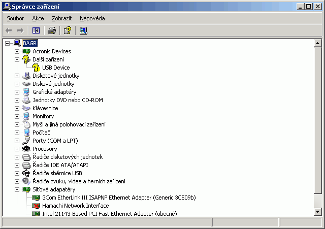

Příspěvekod guest » 26 dub 2013 18:18
Otazník tam nebyl. Zjistíš to tak, že tam připojíš jiné USB zařízení. Také se můžeš podívat do Správce zařízení zda tam nejsou nějaké žluté ?? či !! u USB.

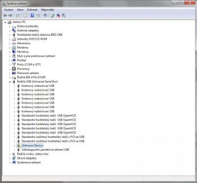

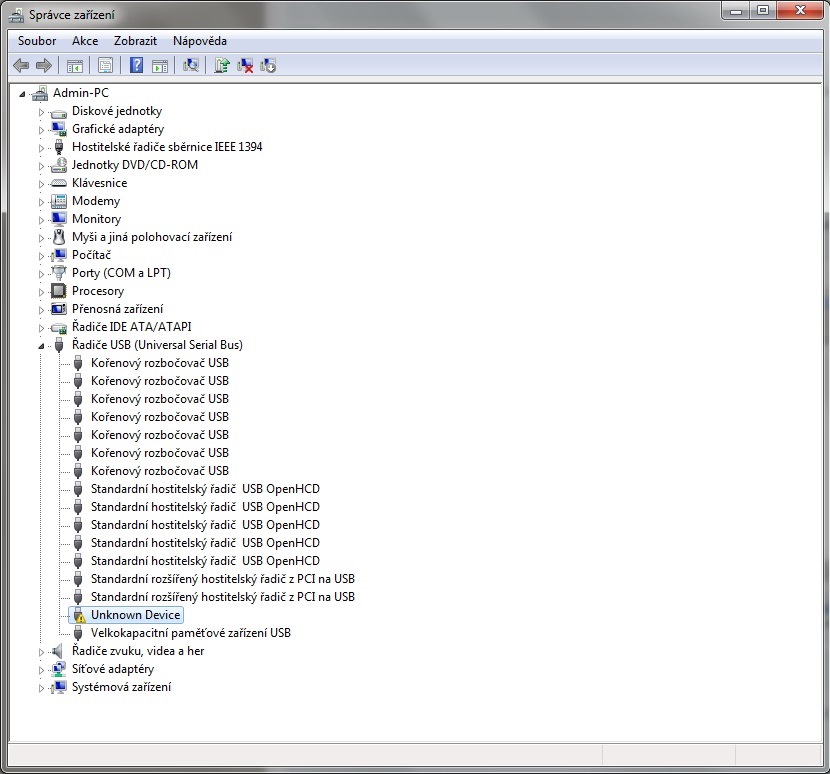

Příspěvekod Chiller » 26 dub 2013 18:35
Když připojím Mikrofon tak se mi zobrazí ve správci zažízení žlutý otazník a u toho Unknown device. Když se podívám na podrobnosti tak oznámí potíže (Kód 43)
Jinak USB jsou normálně funkční
Re: USB Mikrofon nelze rozpoznat v PC
Příspěvekod guest » 26 dub 2013 18:47
Kód 43
Zařízení bylo zastaveno, protože oznámilo potíže. (Kód 43)
Doporučené řešení
Jeden z ovladačů, které řídí zařízení, odeslal do operačního systému upozornění, že zařízení nějakým způsobem selhalo.
Pokud jste již spustili Průvodce řešením potíží, může být užitečné vyhledat další informace o diagnostice daných potíží v dokumentaci k hardwaru.
Pokud jsou USB funkční a mikrofon nejde na více PC, pak mne nic jiného než že je vadný fakt nenapadá. Nemá na sobě nějaký spinač?
