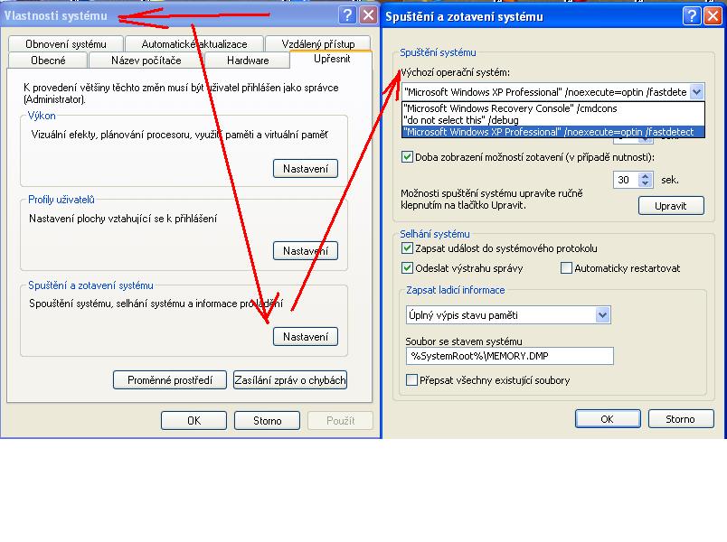

Příspěvekod guest » 27 dub 2013 11:48
Pokud ti nabíhají XP, pak by možná stačilo vybrat Výchozí operační systém a tím změníš pořadí, ale to asi celý problém neřeší.

Spíš bych potřeboval vybrat výchozí HDD.
Re: Prohození dat z HDD
Příspěvekod guest » 27 dub 2013 11:57
Obávám se že to ti nepomůže, nicméně pořádi v Biosu změníš. Ovšem zavaděč pro W8 bude stejně na tom disku kde je XP.
