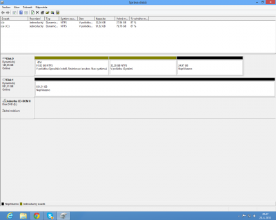

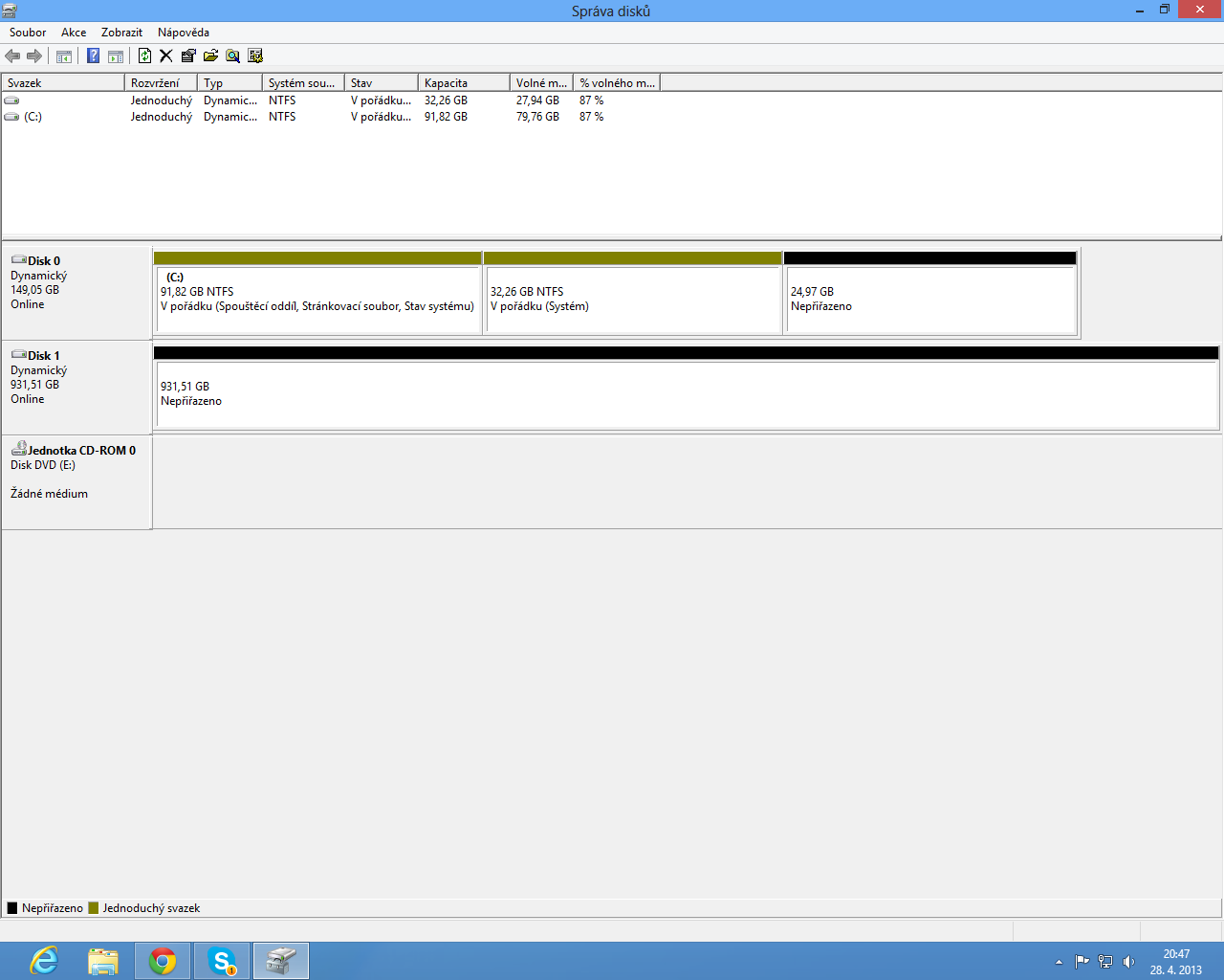

Dej sem screen ze Správy disků.

Příspěvekod cernokneznik » 28 dub 2013 20:47
Tady, http://pbrd.co/ZtSsGK nebo v příloze

Příspěvekod cernokneznik » 28 dub 2013 20:55
A je tu příloha!

Poskozena informace o souborovem systemu, nemel by to byt zadny problem
Potrebujes soft na zachranu dat - napr. Testdisk (zadarmo), Get Data Back, R-Studio a volne misto na jinem disku kam to prekopirujes
Pripadne Testdisk by mohl problem opravit primo na disku, ale tohle bych zkousel az budou data prekopirovana.

Klikni na něj pravou myší a zkus mu přiřadit písmeno.

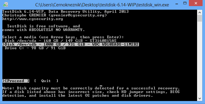

Re: Ugh. Obnovení dat, spěchá.

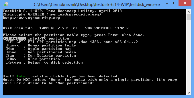

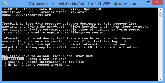

Příspěvekod cernokneznik » 28 dub 2013 21:10
Takže stahl TestDisk 6.14
Extrahoval
Spustil
Vytvořil log http://pasteboard.co/22kScV8H.png (příloha 1)
Vybral disk http://pasteboard.co/22kPqQH8.png (příloha 2)
A teď netuším, jakou tabulku vybrat. http://pasteboard.co/22kPqQH8.png (příloha 3)
//Stačí jen přiřadit písmenko? celkem se toho bojím.

Příspěvky: 54974
Příspěvekod petr22 » 28 dub 2013 21:16
Pismeno nepriradis, protoze to nejde - neni rozpoznan souborovy system...........
Pokud nechces log, dej "no log"

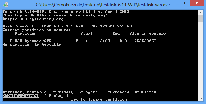

cernokneznik
Příspěvky: 118
Registrován: duben 12

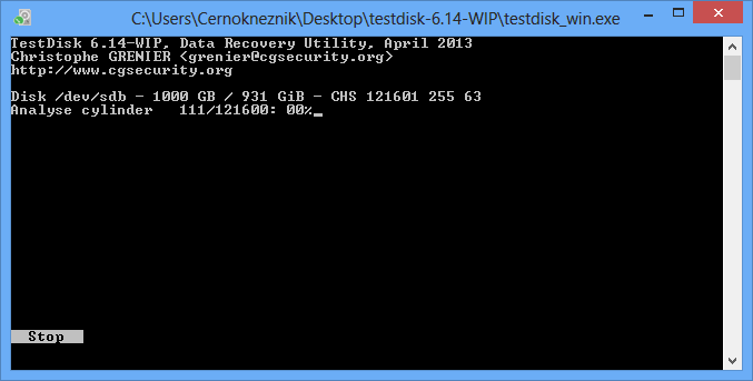

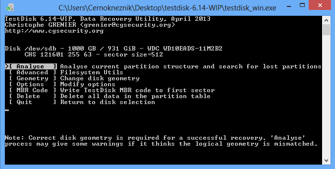

Příspěvekod cernokneznik » 28 dub 2013 21:18
Log si raději nechám vyjet.
Podlde nápovědy jsem vybral Inteláckou tabulku http://pbrd.co/ZtVJWE (Příloha 1)
a ťuknul na Analise http://pbrd.co/ZtVYRA (příloha 2)
a zmáčkl enter http://pbrd.co/ZtWejr (příloha 3)
Tak čekám...

Příspěvky: 54974
Příspěvekod petr22 » 28 dub 2013 21:21
Ted dej "analyze", pak "search" a ciste teoreticky to najde NTFS filesystem a nabidne to opravu samo.
Pokud ne, bude potreba zachranovat data
Ta analyza bude trvat nekolik hodin.
Placena aplikace (napr R-Studio) je v tomhle mnohem jednodussi, tam jen vyberes disk a budto to primo otevre jeho obsah, nebo to cely disk prohleda (zase nekolik hodin) a pak zobrazi obsah.
