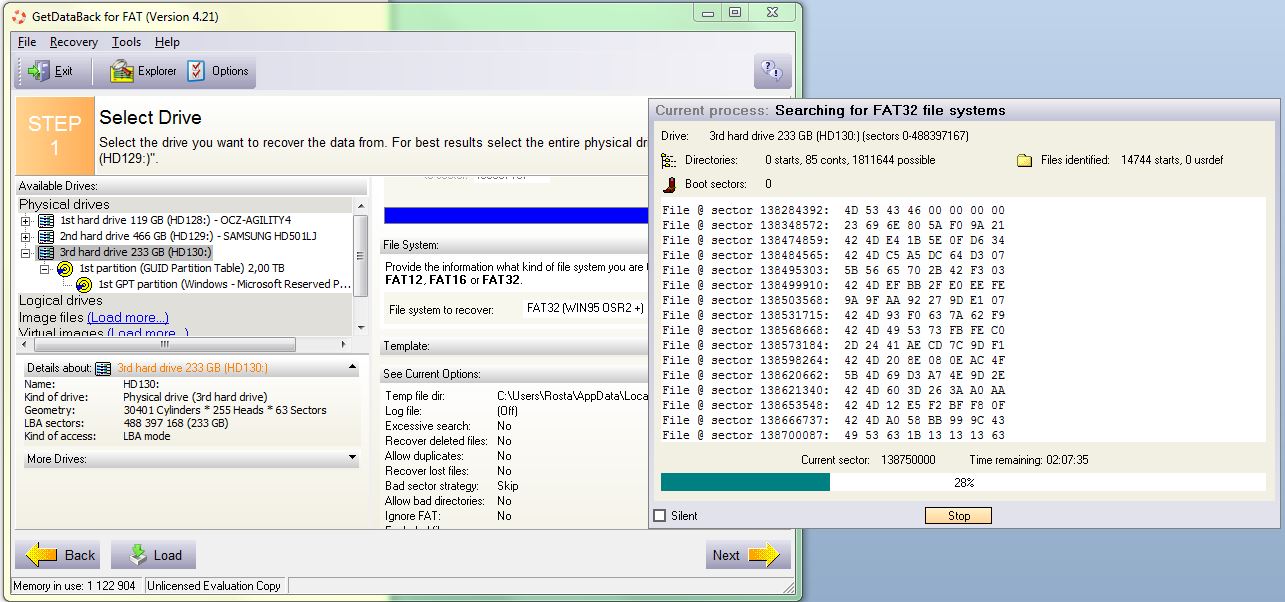

OPRAVA - když jsem disk připojil přes konvertor k PC, tak ve správci disku jsem to nastavil na GPT a nezměnil filesystem jak jsem psal. teď mi jde pouze o jedno - nepřijít o data. Zkouším zpět data získat pomocí GetDataBack a doufám, že to ještě víc nepokazím... zasílám creen.

Podobný problém se řeší zde - viewtopic.php?f=7&t=107977
Příspěvky: 54974
Re: Síťový disk - nechtěně změněn file systém
Příspěvekod petr22 » 29 dub 2013 10:56
Tohle nebude fungovat, na disku neni FAT ale EXT filesystem
To co potrebujes je free verze R-Studia - R-Linux ktera umi EXT filesystem
Je to sice podobny problem, ale zvhledem k dostupnosti vyborne free aplikace ma jine reseni.

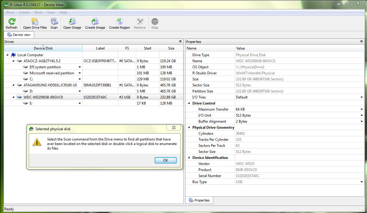

Tak R-Linuxem mi to nejde... Když zvolím "open drive files" tak mi to hodí chybu viz screen

Příspěvekod akem » 29 dub 2013 11:11
to není chyba jen musíš označit ten disk...
Příspěvekod petr22 » 29 dub 2013 11:14
Ale jde, jen musis nechat disk prohledat - SCAN (vzdyt ti to i pise ze mas dat "scan")
Hned to neotevre proto, ze nevidi filesystem, je nutne prohledat cely disk

Příspěvekod junfan » 29 dub 2013 11:16
Jo jo už mi to taky došlo, ale teď s diskem pracuje GetDataBack, tak to musím nechat dojet.
--- Doplnění předchozího příspěvku (29 Dub 2013 11:18) ---
Umí R-linux zachovat původní strukturu složek anebo to vše "naháže" do jedné složky?
