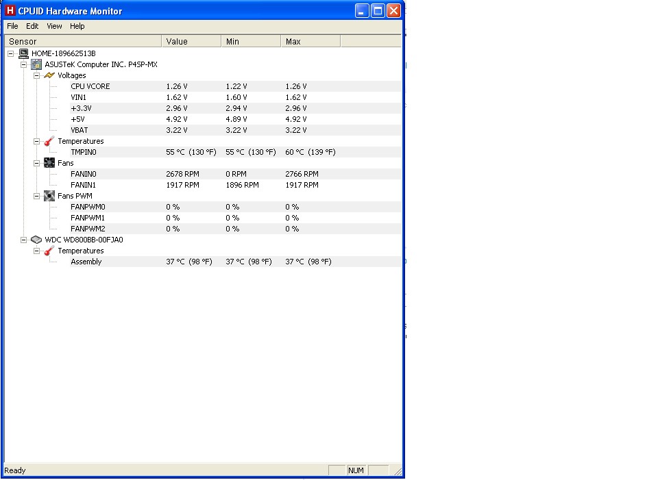

To bude nový problém. Dej sem screen teplot z HWMonitoru.

Příspěvekod Player111 » 04 kvě 2013 14:45
snad to je ono

Teploty jsou vyšší, ale ne přehnaně. Je ale možné, že v průběhu té instalace stoupnou tak, že se PC vypne/restartuje.
Při restartu zkus mačkat F8 a v následující tabulce zakaž automatický restart. Pokud pak počítač znovu vypne, vyfoť a vlož sem případnou BSOD, popř. pak najdi složku Windows/minidump, její obsah zkomprimuj a vlož do http://www.leteckaposta.cz. Pak s odkazem na tu leteckou poštu požádej o radu uživatele Miliness, který je na tyto věci odborník.
Pokud si troufneš, vlez do skříně PC a zkontroluj případné znečištění chladiče CPU. Možná bude stačit jej vyčistit.

Proč jsi to přeinstalovával? Nebyly nějaké problémy už předtím? Nehrál sis s taktováním? Nelíbí se mi ta napětí. Např. 3,3V je zcela mimo toleranci.
