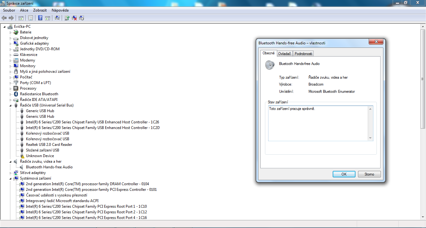

Příspěvekod ceni » 05 kvě 2013 15:32
tady to je:

Tam nejen že není ovladač, tam chybí i zvuková karta! Bluetooth Hands-Free Audio není zvuková karta, ale zvukové zařízení Bluetooth!
