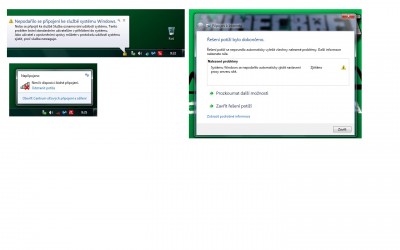

Dnes, když jsme zapli vedlější velký PC, tak jsme se vyděsili. Nečekaně se najednou v liště oznamovací oblasti objevilo zvláštní oznámení s tím, že se nepodařilo připojit ke službě systému Windows, tím pádem vůbec nejde vyhledat žádnou lokální síť, ani se k ní připojit. (VIZ. OBRÁZEK)
Ještě předtím jsme ho museli 3x restartovat kvůli modré smrti (ale to není problém, do dneška PC běžel bez problémů i ze smrtí - tohle nechci zatím řešit). Zkoušeli jsme restartovat router, modem, pc a také je vypnout, ale nic nepomohlo. Tady na notebooku, nebo PS3 internet funguje. Takže problém bych viděl na PC, ale co s tím může být, když včera jelo všechno normálně ?

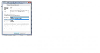

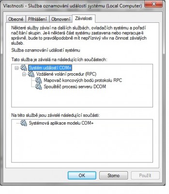

Zkontroluj zda běží služby na kterých je závislá:
Dále zkontroluj v nastavení, zda ji nemáš zakázánu.

Re: Nepodařilo se připojení ke službě systému Windows ?
Příspěvekod Uziv00 » 08 kvě 2013 15:23
Pravoklik na Počítač, klik na Spravovat. Vybrat služby.

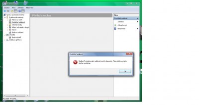

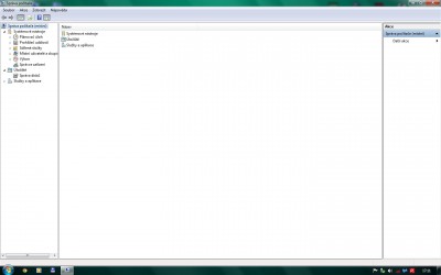

Nevím kde to vidíš, ale my to tam nikde nemáme. Nemyslíš ty náhodou "Služby a aplikace" ? Jinak tento ERROR tam vyskakuje. (VIZ. OBRÁZEK)

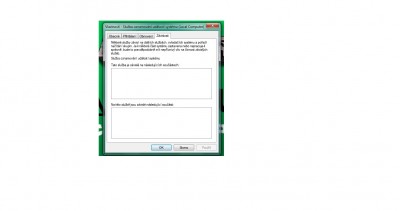

ITCrowd píše:Zkontroluj zda běží služby na kterých je závislá:
Tak teď jsem se dostal k PC a nakonec jsem to našel, ale my tam nemám žádnou z těch položek, jak máš ty. :( Tak co s tím ? :(
Příspěvekod Uziv00 » 08 kvě 2013 21:33
Ano, myslím služby a aplikace. Dále pokarčuje služby. Ve službách najdeš tu tvou službu a podíváš se na vlastnosti. Tak dostaneš to okno, co jsem vložil.
Ty se místo do služeb snažíš dostat do prohlížeče událostí, který pochopitelně nemůže fungovat, když ta služba neběží,

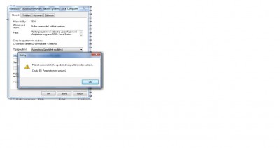

No to je pravděpodobně špatně. Doporučuji udělat log z HijackThis (Jak na to najdeš v článcích a návodech) a vložit ho do sekce HijackThis. Požádat naše virobijce o analýzu.
Když zkusíš tu službu spustit tak to napíše co?

Příspěvekod Deny18 » 09 kvě 2013 16:01
na ten log z HiJack se moc necítím. Zkusím sem pozvat ještě známého od Otce, který s počítačema umí. Pokud bych pak ten Log musel udělat, tak bych do toho šel, ale zatím nic moc nehci riskovat. Jinaj jsem to zkusil spusit, ale tohle vyskočilo. Jakmile jsem to chtěl spusit "Automaticky" tak ukázal chybové hlášení (VIZ. OBRÁZEK Č. 2)
