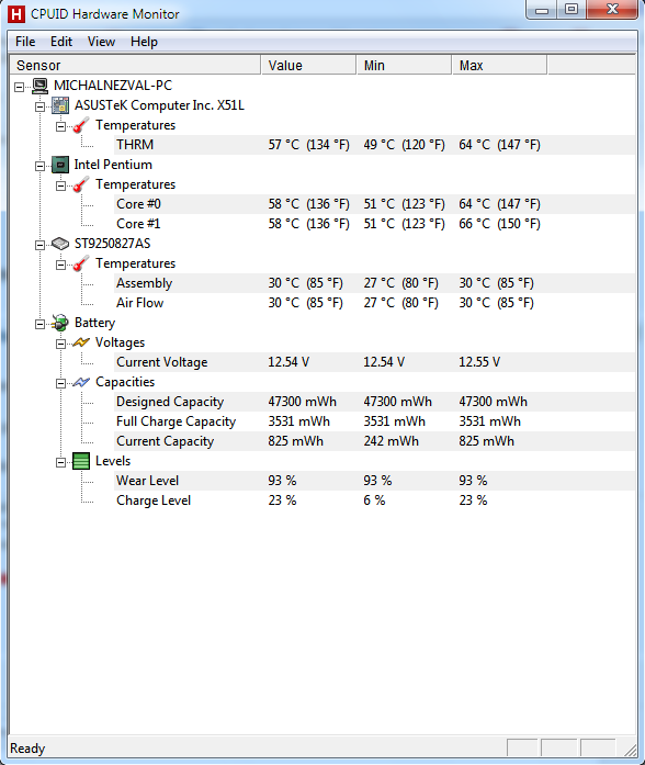

můj notebook se mi začal náhle vypínat při běžném sufrování po netu. Notebook se prostě vypne a nejde zapnout, ale když ho nechám cca. půl hoďky, tak ho zase na chvilku zapnu. Koukal jsem na teploty a ty jsou v pohodě. Akorát CDI hlásí stav "pozor". Bohužel jsem screen nestačil upnout. Pochybuji, že horší stav HDD za tohle chování může. Čím to může být?
nefunguje mi CD-ROM, takže nemůžu bootovat CD.
Asus x51l series, W7-64bit
Náhlé vypínání notebooku Vyřešeno

Pochybovat můžeš, ale k čemu Ti to bude? Upni log z CDI (bootovat se dá i z flashky), případně až notes naběhne.
Co znamená teploty jsou v pohodě? V pohodě je i tavení oceli a má to pár tisíc stupňů.
Upni sem tedy i screen teplot z HWMonitoru jak v klidu tak pokud možno v zátěži.

--- Doplnění předchozího příspěvku (09 Kvě 2013 14:35) ---
Re: Náhlé vypínání notebooku
řekl bych, že se hřeje procesor a to hodně 66°C je docela dost. Chtělo by to asi vyčistit notebook. Jinak jak dlouho už noťas máš?
Notebook mám asi 5 let a je před půl rokem čištěný. Přehřátím procesoru to není. 66°C musí vydržet.
66 fakt na nb není mnoho, ale ten disk by zasloužil výměnu. Že se to vypíná díky tomu si jistý nejsem, ale vzhledem k chybám bych to ani nevyloučil.
Já bych pochopil, kdyby se to vyplo a hned to šlo zapnout. Ale on se vypne a pak nějaký čas nejde zapnout. Teď běží asi hoďku zase v pohodě.
Výměně disku se chci vyhnout, protože tam nemám nic důležitého a i to málo je zálohovaný. A hlavně tam mám problém s Windowsem(je legální, ale nemám k němu dvd ani recovery partition)
