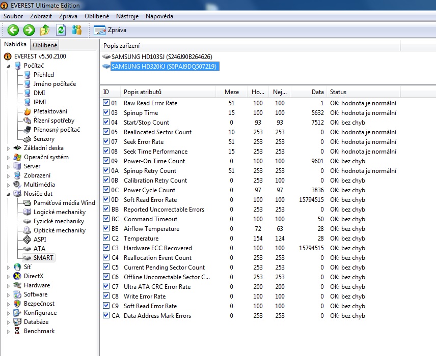

I toto už jsem dělal, úplně jsem to zapomněl zmínit...dělal jsem kontrolu i v ashampoo na povrch disku...vše bylo zelené a bez chyb...jen po kontrole Avastem Bart CD to našlo údajně nějaký error, který chkdsk neviděl a poté opravil, to ale asi problém nebude. Problém byl také se zafragmentováváním, měl jsem pocit, že už nešel disk ani pořádně defragmentovat, ne úplně a strašně rychle se opět zafragmentuje..krátce po reinstal systému bylo 5%, teď to ukazuje 10%. Přitom ale SMART hodnoty jsou asi také v pořádku.

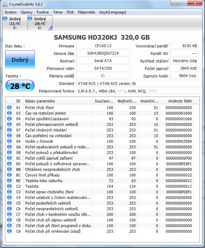

Jinak toto je stav v programu Crystal Disk Info. Nějak ale nevím, jak v tom pustit jakýkoliv test. Jak ale říkám, disk už jsem testoval pomocí Everest, Ashampoo, Avast Bart CD i klasického CHKDSK...co si myslíte o tom, co jsem psal v předchozí zprávě? Ohledně režimu spánku versus vypínání a následné cbyby po spuštění? Díky.

Chyba je někde v diskovém subsystému, pravděpodobně ten pevný disk. Celkem vysoký počet timeoutů (atribut 0xBC) a dvě BSOD jsi viděl právě kvůli nedokončené diskové operaci.
Ne všechny diskové závady se týkají povrchu disku, řekl bych, že zde bude vadné rozhraní disku.
1) V Ovládací panely->Nástroje pro správu->Prohlížeč událostí->Protokoly systému Windows->klikni pravým myšítkem na protokol Systém, vyber Uložit všechny události jako, ulož to jako
.evtx soubor a ten upni na http://www.leteckaposta.cz
2) Spusť ještě jednou CrystalDiskInfo, v nabídce Úpravy zvol Kopírovat a obsah schránky sem vlož pomocí Ctrl+V.

Dík moc za navádění, snad se podle toho zjistí víc, ještě jsem zkusil odpojit všechno, co jsem měl v USB, i repráky, nechal jsem jen PS/2 klávesnici a USB myš. Vypnul jsem to dvakrát, ale asi moc rychle po sobě, ale naběhlo to. Nicméně předtím se objevil při spuštění bluescreen. K souboru, ke kterému jste mě navedl, přidávám i poslední minidump soubor. Díky.
1 )http://leteckaposta.cz/323619895
2) Crystal Disk Info:

z výpisu nás zajímá ten menší disk HD 320KJ,
druhý jsem měl nějaký čas odpojený úplně a k chybám docházelo i bez něj
--- Doplnění předchozího příspěvku (10 Kvě 2013 15:05) ---
také mě trochu překvapilo, že údaj o rotation rate chybí, nedokáže poznat, že je to klasických 7200 ot., u druhého disku to rozpozná,
ale to asi jen v Crystal Disk Info...Everest tento údaj zobrazuje
CrystalDiskInfo 5.6.2 Shizuku Edition (C) 2008-2013 hiyohiyo
OS : Windows 7 Ultimate SP1 [6.1 Build 7601] (x64)
Date : 2013/05/10 14:55:16
- ATA Channel 0 (0) [ATA]
+ ATA Channel 1 (1) [ATA]
- SAMSUNG HD103SJ ATA Device
- SAMSUNG HD320KJ ATA Device
+ ATA Channel 0 (0) [ATA]
- Optiarc DVD RW AD-7201A ATA Device
- ATA Channel 1 (1) [ATA]
+ Intel(R) N10/ICH7 Family Serial ATA Storage Controller - 27C0 [ATA]
- ATA Channel 0 (0)
- ATA Channel 1 (1)
+ Intel(R) ICH7 Family Ultra ATA Storage Controllers - 27DF [ATA]
- ATA Channel 0 (0)
- ATA Channel 1 (1)
+ Virtual CloneDrive [SCSI]
- ELBY CLONEDRIVE SCSI CdRom Device
(1) SAMSUNG HD103SJ : 1000,2 GB [0/3/0, pd1]
(2) SAMSUNG HD320KJ : 320,0 GB [1/3/1, pd1]

Vypadá to fakt na ten disk. Chtěl jsem zkusit přepnout hostitelský řadič na AHCI, bohužel tam máš jižní můstek ICH7.
Hoď systém na ten druhý 1TB disk a pravděpodobně budeš mít klid.
Readyboost náhodou nepoužíváš?

1) SMART atribut 0xBC 0x000000000032 Časový limit příkazu
2) Ke všem pádům došlo při diskových operacích, jednou v rutině ataport!WmiScsiAddressGuid(), po druhé v ataport!IdeSeverCompletedList() a po třetí v rdyboost!SmdRBDispatchReadWrite().
3) BSOD na jiném počítači při formátování tohoto disku
Může to být třeba vada jednoho portu disku, čemuž by odpovídal čtvrtý pád, ke kterému dojde při zápisu dat na port disku.
AHCI a IDE jsou disková rozhraní, prostřednictvím kterých komonikují hostitelské řadiče s řadiči uvnitř disků.
V některých případech při závadě elektroniky disku pomůže přepnutí z IDE na AHCI nebo obráceně. Tvůj hostitelský řadič uvnitř SB ale rozhraním AHCI nedisponuje.
