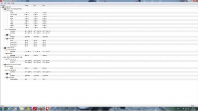

Může to způsobovat i grafická karta. Přehřeje se, začne dělat pruhy. Jaký máš model ? Stáhni si program HW Monitor a pošli nám s ním vyfocenou obrazovku(pokud nevíš, jak vyfotit obrazovku, googluj). Obrázek sem pošli jako přílohu(záložka vpravo pod plnohodnotným editorem).

Ahoj Grafickou kartou si myslím že to nebude,(ale nevím...) u předchozího monitoru mi to vubec nikdy nedělalo a kartu tam mám stále stejnou..jinak mám Gainward GeForce GTX 550 Ti.Zde je scr.

Teploty OK. Ještě to může být kabelem k monitoru. Teploty jsou OK, takže zkus jiný kabel k monitoru nebo monitor reklamovat. Počkej si na odpovědi ostatních

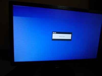

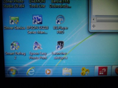

Zde jsem udělal foto..spíše dole na liště to je vidět...ješte zkusím vyměnit hdmi kabel a dám vědět...jinak vám moc děkuji..)

Podle me je to vada monitoru, nejspis souvisejici s teplotou
Spodni flexkabel neni napareny na okraji panelu tak jak by mel byt a nektere spoje po zahrati nejsou tak uplne funkcni.

Vidět je to po celé obrazovce. Ale screen jsem požadoval proto, že se tím dá ukázat na funkční/nefunkční grafiku. Foto nic neřeší.

Zde je ještě o neco lepší foto...
Jinak jsem zkoušel dát jiný hdmi kabel a pořád stejné..vypadá to na reklamaci...

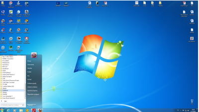

Udělej ten screenshot, pokud i na něm budou pruhy, je to vadná grafika, pokud ne něm nebudou pruhy, je vadný monitor, fotkou monitoru toho moc nevyřešíš...

Příspěvekod cica2 » 12 kvě 2013 19:55
tady je ten screen a pruhy na něm vubec nejsou vidět....takže tzo je monitorem...
