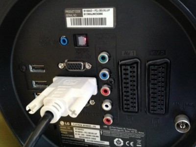

Nasel jsem doma tohle :) nepomohlo by to? Nebo resp. Neexistuje věc která přetransformuje vstup na vystup?

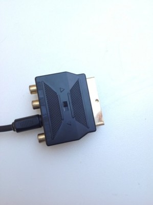

Nešlo by to teda ani zakoupením jiných kabelů nebo něčeho? :)

Příspěvky: 54974
Re: Propojení monitoru a tv scart kabelem
Příspěvekod petr22 » 14 kvě 2013 18:21
To je redukce cinch/svideo na SCART (obousmerna)
Z toho monitoru zadny signal ven neleze, nema jak
Jedine, co existuje je prevodnin z HDMI na PAL, ale pocitej s tim, ze vysledek ma stezi 400 radek obrazu (zhruba jako lepsi VHS kazeta).
