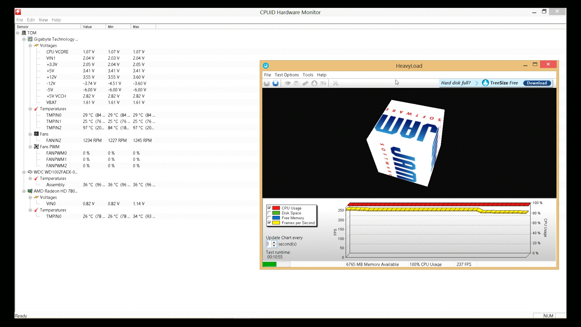

Pravděpodobně přehřívání procesoru.
Spusť HeavyLoad a Hardware Monitor.
V HeavyLoad spusť zátěžový test, po 10 min udělej screen Hardware Monitoru a hoď ho sem.

MRTeraBee

Příspěvekod MRTeraBee » 18 kvě 2013 18:22
promiňte že to trvalo soubor byl moc velky musem sem dát do JPG

97 stupňů je opravdu hodně.. Taktoval jsi?

I napětí vypadají podivně, ale HWMonitor občas blbě měří.

Procesor.. Aby nedošlo k poškození vlivem teploty, automaticky se podtaktuje na nižší frekvenci.
