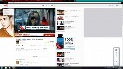

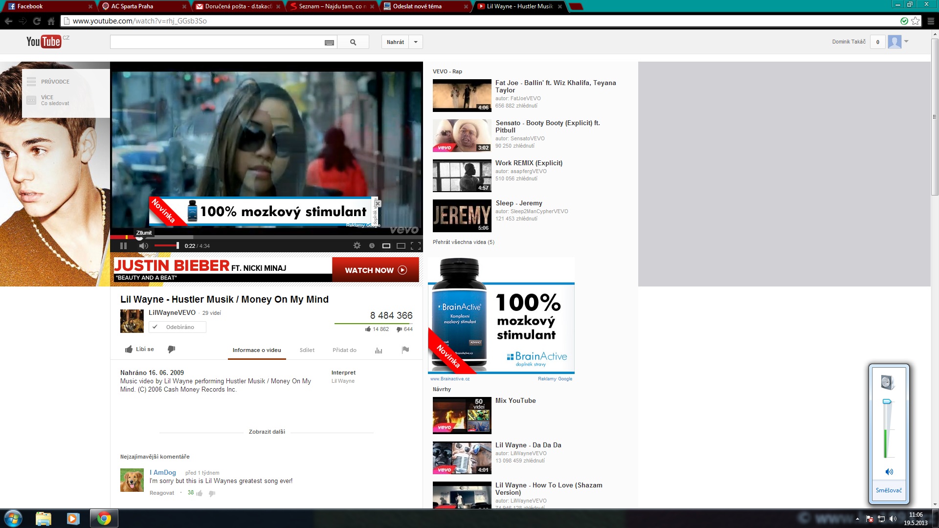

Zkoušel sem instalovat nejnovější ovladačče co sem našel a pořád nic.. v liště windows se normálně ukazuje že zvuk jede ale z beden nic.. viz. foto
Bednama to taky není ty jsem zkoušel měnit... Už nevím co dělat.. PROSÍM O RADY
díky
zvuk jakoby běží ale z beden nevychází

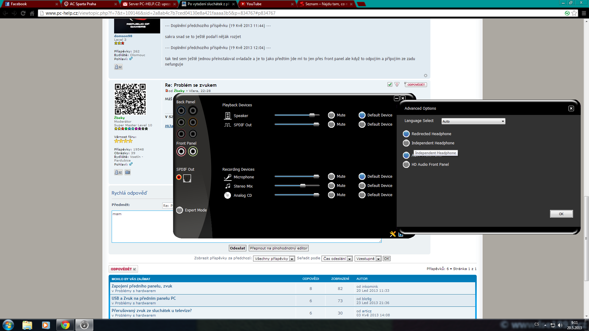

Máš možnost nastavit v ovladačích detekci předního panelu?
domson98
Příspěvky: 364
Registrován: červen 12
Bydliště: Olomouc
Re: Po vytažení sluchátek z předního panelu nejde zvuk*
Příspěvekod domson98 » 20 kvě 2013 09:13
mam možnost tam nastavit tohle:
zeus
Příspěvky: 11122
Bydliště: Pankrac
Příspěvekod zeus » 21 kvě 2013 21:33
Co dat Independent headphones (neboli nedetekovani v prednim panelu)?
