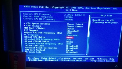

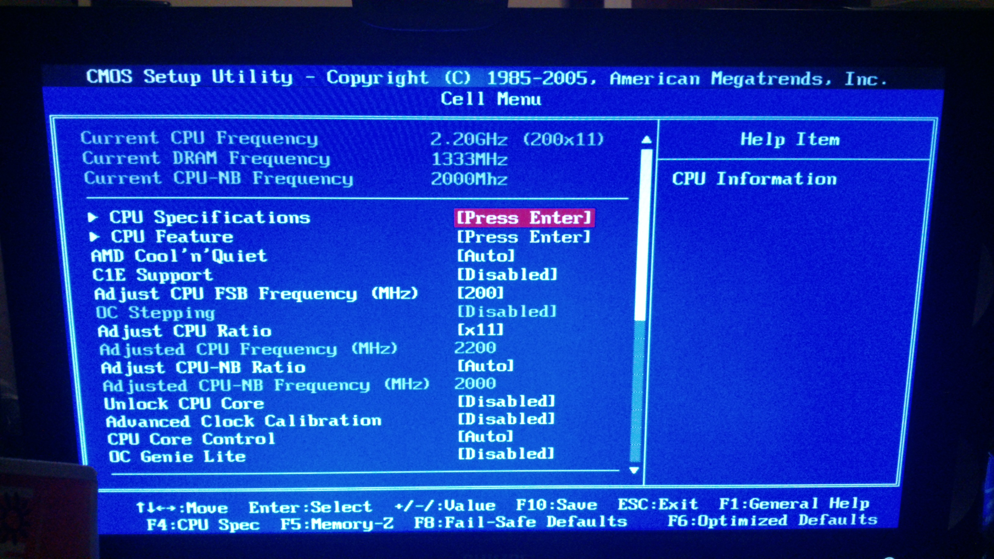

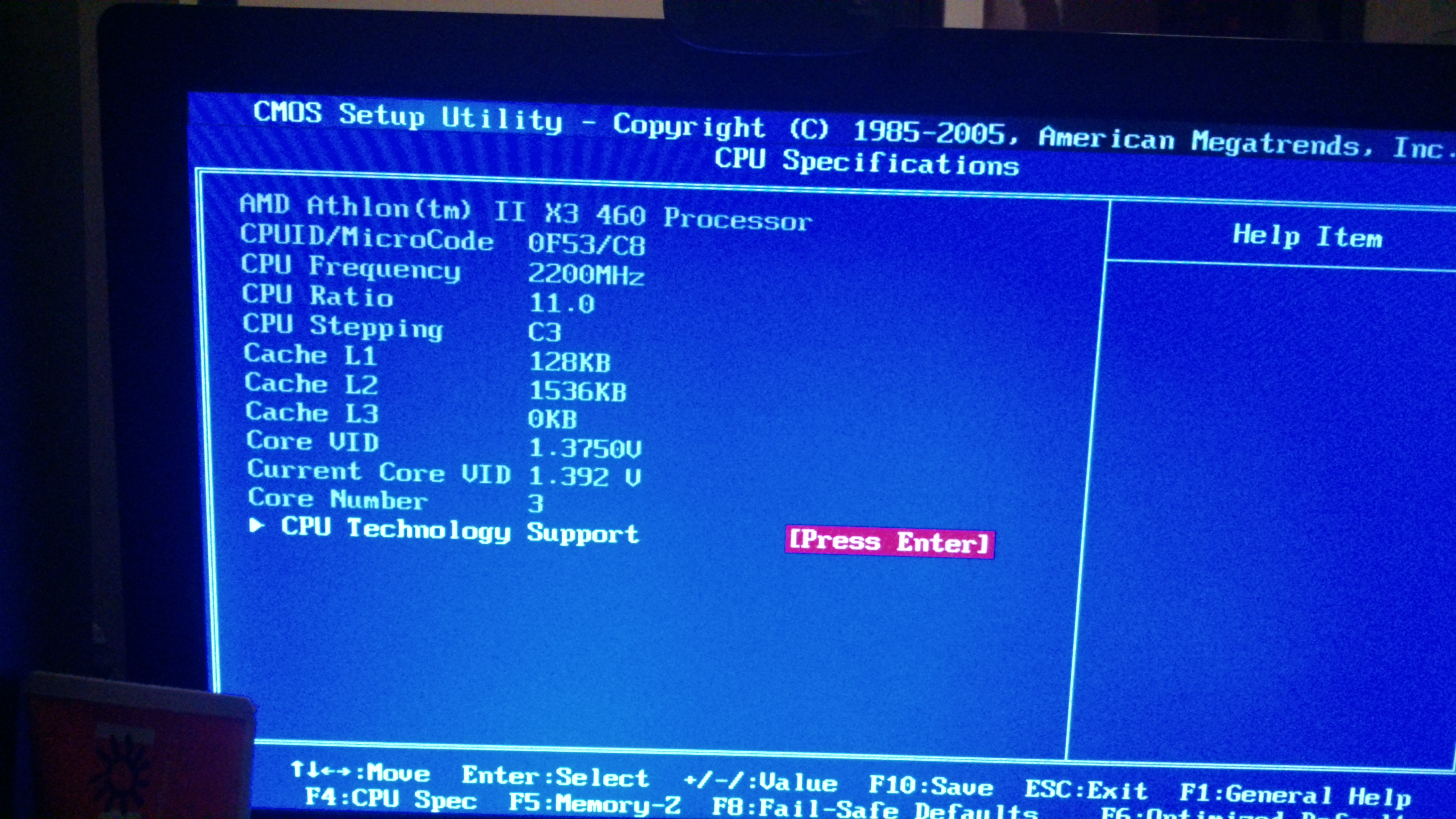

Zdravím, moje základní deska vidí můj procesor méně výkonný, než ve skutečnosti je. Když se podívám do BIOSu, nebo do CPU-Z, Speccy, atd... Ukazuje to, že má můj procesor jen 2200 MHz. Přitom doopravdy má 3400 MHz. Zkoušel jsem v BIOSu dát Adjust CPU Ratio na Auto. Dát Save - uložit to. Nicméně se to neuloží. Pořád si ta základní deska stojí za svým tupým rozumem. :mad: Stále je tam Adrust CPU Ratio x11, ať dělám, co dělám. Viz screen... :-( Pokud nastavím cokoliv jiného, tak se vše uloží, až na to Adjust CPU Ratio. BIOS jsem zkoušel nahrávat starší/novější... Vyndavat CMOS baterii, resetovat BIOS - (defaultní nastavení, které to sice nastaví správně, tak jak to má být. Nicméně se to neuloží.) - Nic prostě nepomáhá. Procesor je však základní deskou podporovaný. U kamaráda jsem procesor zkoušel a jeho deska ho normálně detekuje naprosto správně na těch 3,40 GHz.
Základní deska: MSI 880GM-E41.
Procesor: X3 Athlon 460 3,40 GHz (3400 MHz).
Budu rád za každou radu...
Zde je to tak, jak by to mělo být.
Takto si to ta základní deska sama od sebe přenastaví. Můžete se třeba postavit na hlavu... A stejně jí toto nastavení nerozmluvíte.

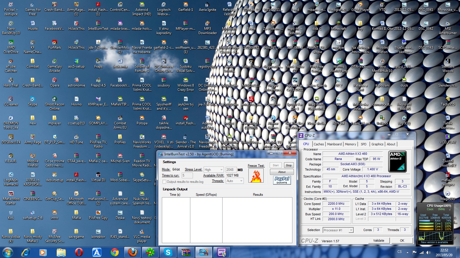

A neni to nahodou jen setrici funkce, co ti proste podtaktuje CPU kvuli spotrebe? V pripade potreby výkonu naskoci frekvence na tech 3,4. Vyzkousej treba program Orthos
Odesláno z mého GT-I9100 pomocí Tapatalk 2
Martin63
Příspěvky: 2862
Registrován: prosinec 10
Bydliště: Horní Bříza
Re: Základní deska vidí můj procesor na 2,20 G, přitom má 3,

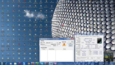

Příspěvekod Martin63 » 20 kvě 2013 22:51
To už jsem také zkoušel, jen jsem to zapoměl uvést v dotazu.
Viz. screen.

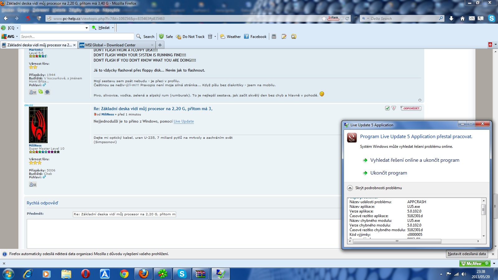

Nejjednodušší je to přímo z Windows, pomocí Live Update
Martin63
Příspěvky: 2862
Příspěvekod Martin63 » 20 kvě 2013 23:36
To bohužel nejde... Viz. screen.
