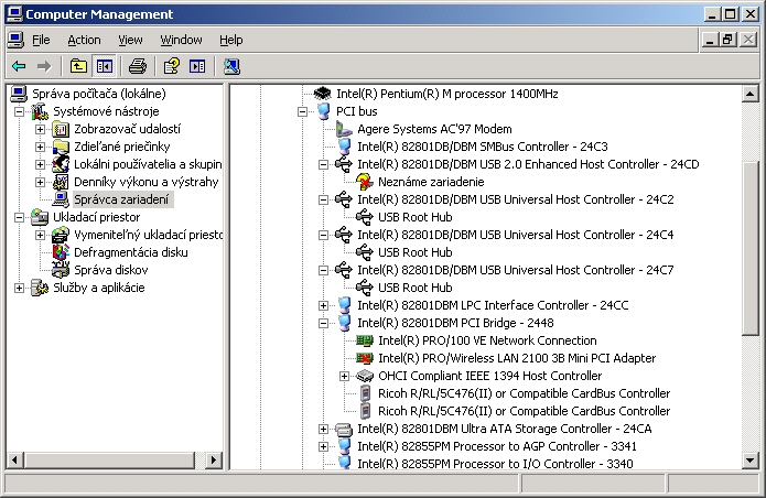

Dobry den, som dost laik v IT a dostal som sa k Thinkpadu x31 , pouzivam k nemu mobil ako modem. Ked som si stiahol novsiu verziu Pdanet k androidu, nieco sa posahalo, a USB port prestal vidiet fon a nenainstaloval program. Tym zacali problemy, odinstaloval som vsetky USB host.contr. aj root huby a po restarte dufal v napravu. Pracne som musel ponachadzat hw k jednotlivym radicñ atd., problemom zostalo USB 2.0 enhanced atd. Totiz je k nemu hub ,javi sa akod unkown device,ale za svet k nemu nenajdem hw ovladac. Ide o chipset Intel vo Win xp SP3. Stiahol som z Lenova chipset pre tento typ a model Thinkpadu - nic. Momentalne je USB 2.0 Enhanced host.controller zakazany, ak ho povolim, odidu porty, mys vìem pouzivat,ked ho zakazem a potom povolim. Ak mys vytiahnem a zasuniem spat, uz je mrtva. Akonahle povolim USB 2.0 oajavi sa k nemu prinaleziaci usb root hub (podla cisla instan.aj hw), ale nezfunkcnim ho nijako. Tym padom USB 2.0 nejde a fon ako GPRS modem neviem pouzit,tak je to pomale. Vdaka za kazdy tip a nazor.

Ahoj, dik za pomoc, do inf\usbport.inf ma to nepustilo, len po win\inf a tam sa nic nenaslo. Je to nejaky atypicky pripad, tento moj
, co sa tyka obnovy, tak neviem ako naprosty laik, ako a co. Bezne byva v programoch - prislisenstvo-syst.nastroje-obnova, ale ja to nemam. Uz som updatoval chipset od Lenova aj Inetelu, marne. Jednoducho k EHCI neozivim korenak . V prilohe je sscreenshot, z ktoreho je jasna situacia. Teda mne nie
. Este mozno blba otazka, ale beriem to ako pri stavbe tuneru alebo zosika : EHCI neviem prepojit na iny root hub nahodou, teda na funkcny?
