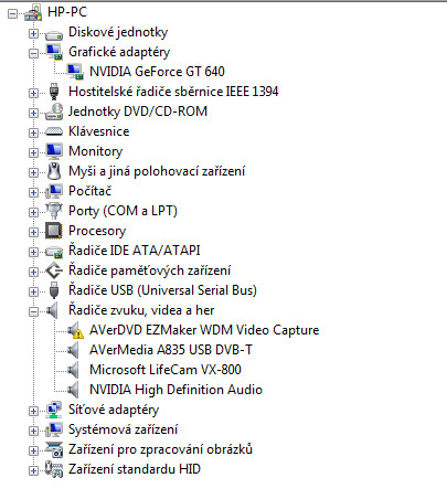

filip2
Příspěvky: 4
Registrován: květen 13
Re: Nefunkční zvuk po výměně grafické karty
Příspěvekod filip2 » 22 kvě 2013 17:18
Jsou tam pouze TV ovladače, kamera a Nvidia
Příspěvekod Uziv00 » 22 kvě 2013 17:23
Tak už víš, kde je problém. Zvukovka tam není.
filip2
Příspěvky: 4
Příspěvekod filip2 » 22 kvě 2013 22:55
To jo, ale jak ji tam dostat? Hardwarově je na motherboard, takže připojená být musí. V Biosech už jsem byl a přepnul jsem tam audio on board na enabled z auto.
Příspěvekod Uziv00 » 23 kvě 2013 08:48
No tak to se pak nediv, že ti nejede. Pokud je na auto, pak se vypne, pokud je v systému jiná zvukovka. Takže:
Zpět do BIOSu a povolit (enabled).
Pokud wokna zvukovku nedetekují, pak ve windows zakázat Nvidia High definition audio. Restart. Vyhledat nový hardware, zvuková karta. Dodat ovladače. Nastavit jako výchozí. pak povolit Nividia HD audio.
