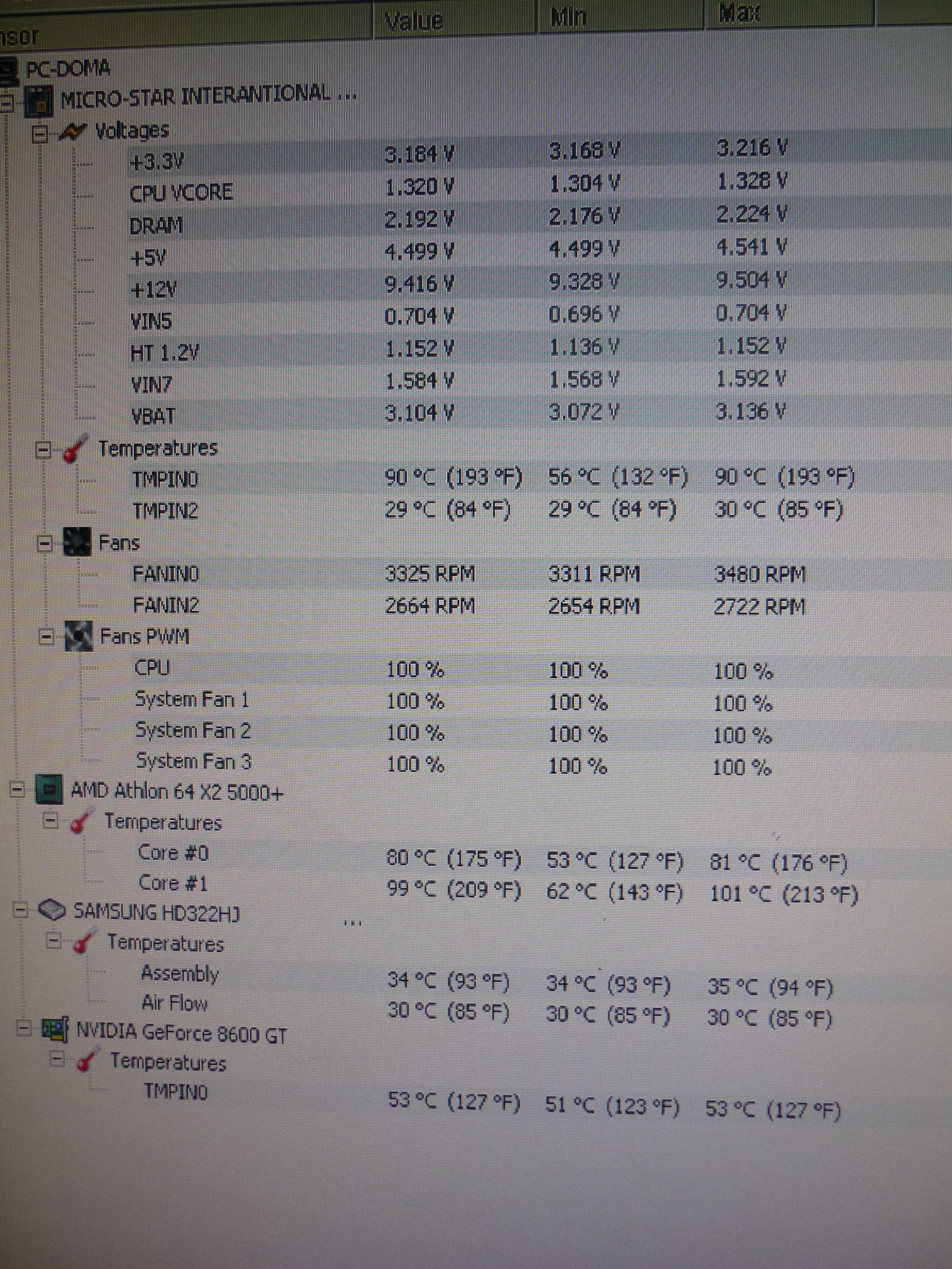

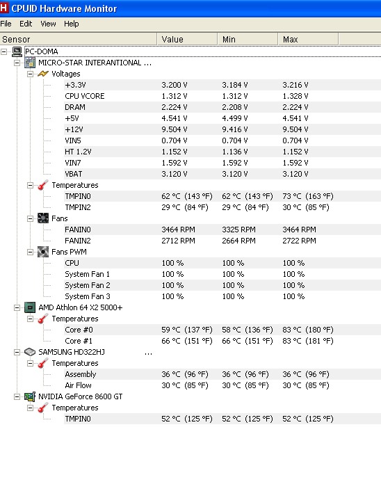

Příspěvekod Mr9eee » 30 kvě 2013 11:17
Tak tady jsou výsledky z hw monitoru, druhý v klidu, první při spuštění několika programů, na můj vkus jsou i v klidu teploty vysoké :)

Příspěvekod karlos » 30 kvě 2013 11:29
Já osobně bych některé body dle d1mond přeskočil a rovnou bych vyměnil zdroj. Zvláště poté, co deklarovaná napětí nejsou taková, jaká mají být. Pokud máš možnost, zkus jiný zdroj.

Příspěvekod karlos » 30 kvě 2013 13:22
Neříkám, že teploty nic ;-) jen se mi nelíbí, že 12 není ani 10. Otázkou je, jestli zdroj opravdu měnili a jestli měnili šrot za šrot, pak je to, jakoby neměnili nic. Ale je to jen střelba od boku...

Příspěvekod d1amond » 30 kvě 2013 14:05
Ty teploty jsou brutální. Pokud tam běží jen nějaká puštěná aplikace, nemůže jádro udělat 100°C. To bych se vypnul taky.

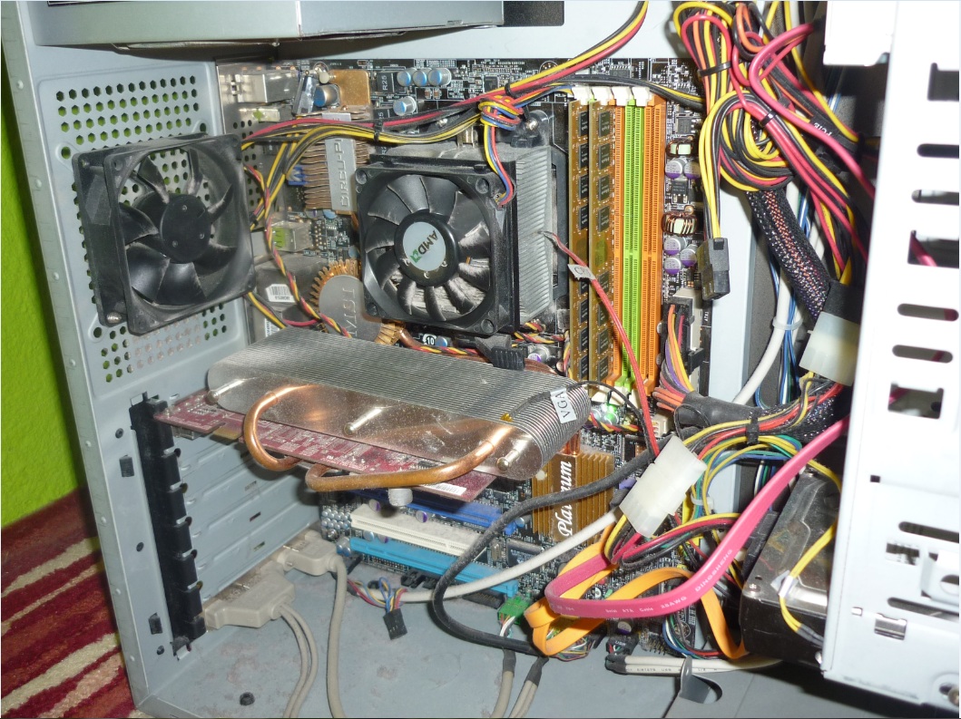

Tak si taky myslíte, že by to mohlo být chlazením cpu? :)
--- Doplnění předchozího příspěvku (30 Kvě 2013 18:57) ---
Tak, ve správě v servisu bylo napsáno že pc byl vyčištěn a přidán jeden osmičkový ventilátor a vyměněn zdroj, chladič na procáku je dle obrázku origo AMD tak že by byla chyba v něm? :)
