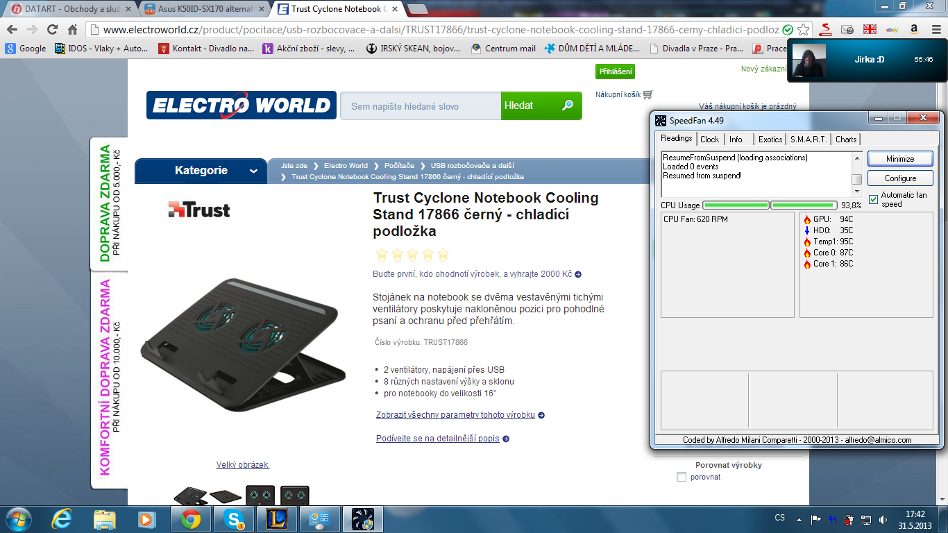

Zdravím, pokud se zde nachází podobné téma, pomlouvám se ale nemám teď moc času... Mám problém s pc, nejdřív jsem měl pocit že jde o software, a také mi to bylo řečeno, avšak když jsem si stáhl speedfan a sáhl na rozpálený spodek... Prosím o pomoc, dnes úplně nová a dosti výkonná chladící podložka vůbec nepomáhá...
Děkuji všem za rychlé odpovědi.
pozn. Podložka v příloze není ta co právě používám + ta teplota se po hodině hraní Lol změnila na 103 stupňů.

Asi je řeč op notebooku a ne PC. Chlazení a ventilace v PC je sakra rozdílná proti notebooku. Teploty výkonných notebooků je všeobecně známý problém a chladicí podložky nejsou zpravidla moc účinné.

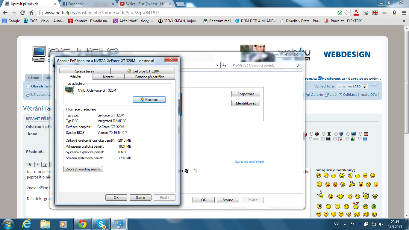

Ne všechny notebooky jsou vhodné k hraní všech her. Neuvádíš ani o jaký notebook se jedná a zda na něj nevidíme. Jaká GK, asi nic moc?

No, o to ani moc nejde, před tím mi šlo skoro vše, zrovna zmiňované" lol " s prohlížečem, hudbou a skype na 60 fps v pohodě, jelo to tak rok a teď tohle.. Mohu poprosit o nějaké řešení?
Znovu děkuji.
grafika

Jen pro pořádek, ta co je na screenu není jak už jsem říkal ta co je u mě doma - mám hliník.
