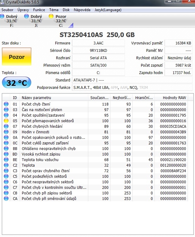

Nazdar, jen tak zkusmo jsem dnes spustil Crystal Disk a on na mě s tímhle. Je třeba zvažovat výměnu HDD? Je fakt, že stávající má slušně odtočeno. Díky za radu.

Podle mě bych začal zálohovat. A zvážit výměnu by jsi měl.

Měnit snad ani ne, ale zálohoval bych a kontroluj zda se přemapované sektory nebudou zvyšovat. Také ho můžeš zkontrolovat v HD-Tune - Error scan.

V kazdem pripade zalohovat
Ja nektere disky se stejnou chybou provozuji vic nez 10 let (pocet chyb ne nezvysuje)

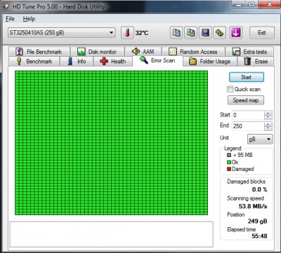

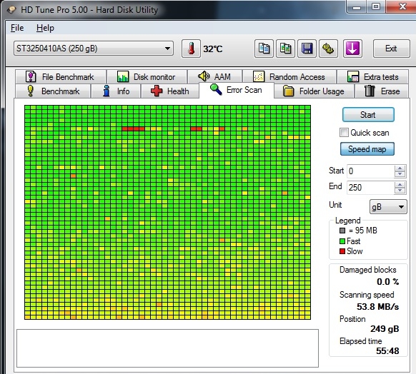

HDD tune výsledek. Co vy na to? Díky.
Mám tam jen systém, hry...nic, co by nešlo nahradit.

Příspěvekod guest » 04 čer 2013 17:20
Co že ten druhý test je zelený? Pokud jde o ten první screen, pak disk je špatný a měnil bych ho hned.

Příspěvekod zeus » 04 čer 2013 17:29
Nedes se, ten prostredni obrazek (s cervenymi ctverecky) je Speed map.
Re: Crystal Disk hlásí varování
Příspěvekod guest » 04 čer 2013 17:32
Pravda, ale nějak to tam drhne. :-)
zeus
Příspěvky: 11122
Bydliště: Pankrac
Příspěvekod zeus » 04 čer 2013 18:14
Protoze premapovane sektory a jejich okoli, ne?
