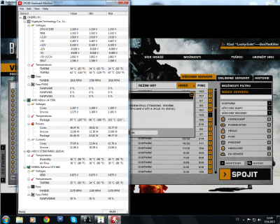

Grafika má jeden z nejtišších chladičů-ta by to být neměla.Chladič procesoru by to taky měl zvládnout v pohodě a tak mne napadá jen zdroj.Levné seasonicy se umí v plné zátěži změnit ve řvoucí bestie.Nejlepší je otevřít zkříň a poslouchat,která komponenta to může být.Pokud jde o teploty a otáčky ventilátorů,tak si stáhni program HW monitor a ten ti to zjistí.Pak sem hoď screen toho programu.

Ten procesor ti pěkně topí.

Tak když si to zkusím poslechnout tak se mi zdá že nejvíce hučí chladič procesoru...

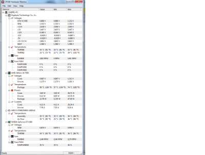

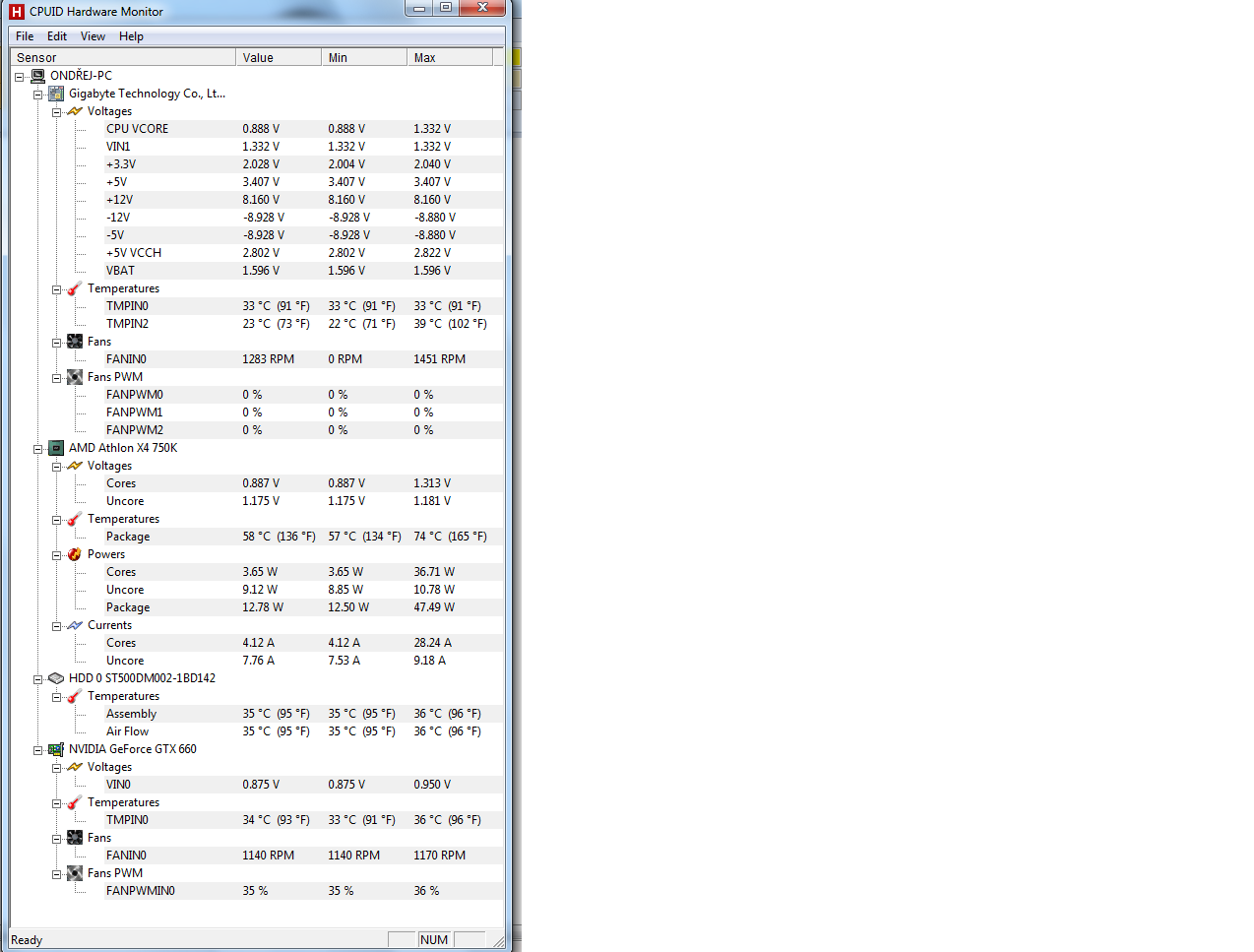

Ještě posílám jeden když počítáč začne hodně hučet

Nepomohlo...nemáte ještě někdo něco co by mohlo pomoct??Tak mě napadá že jestli je to ten procesor tak jestli by nepomohla taková ta chladící pasta??
