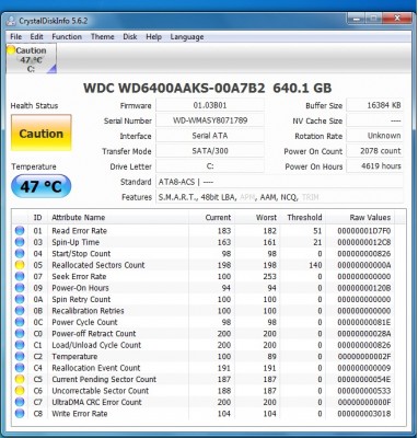

Zdravím
na mém HDD jsou 3 vadné segmenty a jednou za tyden se mi smaže windows nebo nejde načíst tak bych se chtěl zeptat jakým způsobem bych mohl zakázat zápís na tyto vadné segmenty abych udělal z 640 GB HDD treba jen 400 GB HDD. pres 3 roky funguje a potřebuju aby aspoň 2 mesíce ještě fungoval teď jsem servisoval motorku takže moc peněz nemám a co chvíli instalovat windows se mi moc nechce

Ano, to by slo. Jsou chyby na zacatku disku nebo na konci? Pak bud diskpart nebo Sprava disku.

takhle vypadá můj HDD download/file.php?id=26851&mode=view

Ten bych spíše vyměnil.

je jich víc než 3 omlouvám se upozornění jsou 3..
--- Doplnění předchozího příspěvku (24 Čer 2013 17:44) ---
já bych právě potřeboval aby aspoň ten měsíc normálně fungoval

Moc vysoká teplota disku. To většinou žádný dlouho nepřežije.

disk fungoval cca 3-5 let nejsem si úplně jistej..
--- Doplnění předchozího příspěvku (24 Čer 2013 17:52) ---
vysoká teplota je až teď poslední dobou..

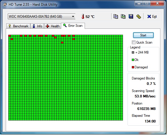

Obrázky se dávají sem, jako příloha. Ten disk je odepsaný. Udělej ještě Error Scan v HD-Tune a dej sem screen.
http://www.slunecnice.cz/sw/hd-tune/

Tady je výsledek error testu

Ten je KO. Neopravoval bych a rovnou se koukl po novém...

díval sem se po novém ale zrovna teď nemám na něj peníze..

S tímhle nebudeš fungovat moc dlouho...
