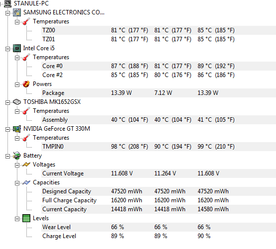

Zdravím, máme menší problém s přehříváním. notebook ( Samsung R580 ) už po záruce.
Vlastník notebooku hry nehraje ( spíš jen facebookové)
Vždy se po chvilce vypne i když se nic na něm nedělá.
Přehřívá se i po přeinstalaci.
Možná se zdá že i odešla baterka.
přikládám screen teplot.
Díky:)

Funguje tomu notebooku vubec ventilator? Pokud ano, enni totalne ucpany prachem?
Protoze s touhle teplotou je za par tydnu definitivne po motherboardu.

Ventilátor jede.. Dokonce se i čistil.. ale problém stále přetrvává..

Problem je budto ve ventilatoru, nebo v airflow uvnitr notebooku. Jinde byt nemuze. Tedy pokud to nekdo nerozebiral a neslozil chybne zpatky.

Muze byt i vadna heat-pipe.

Možná bude něco s větrákem.. KDyž se dal na notebook linux tak se přestal přehřívat?
