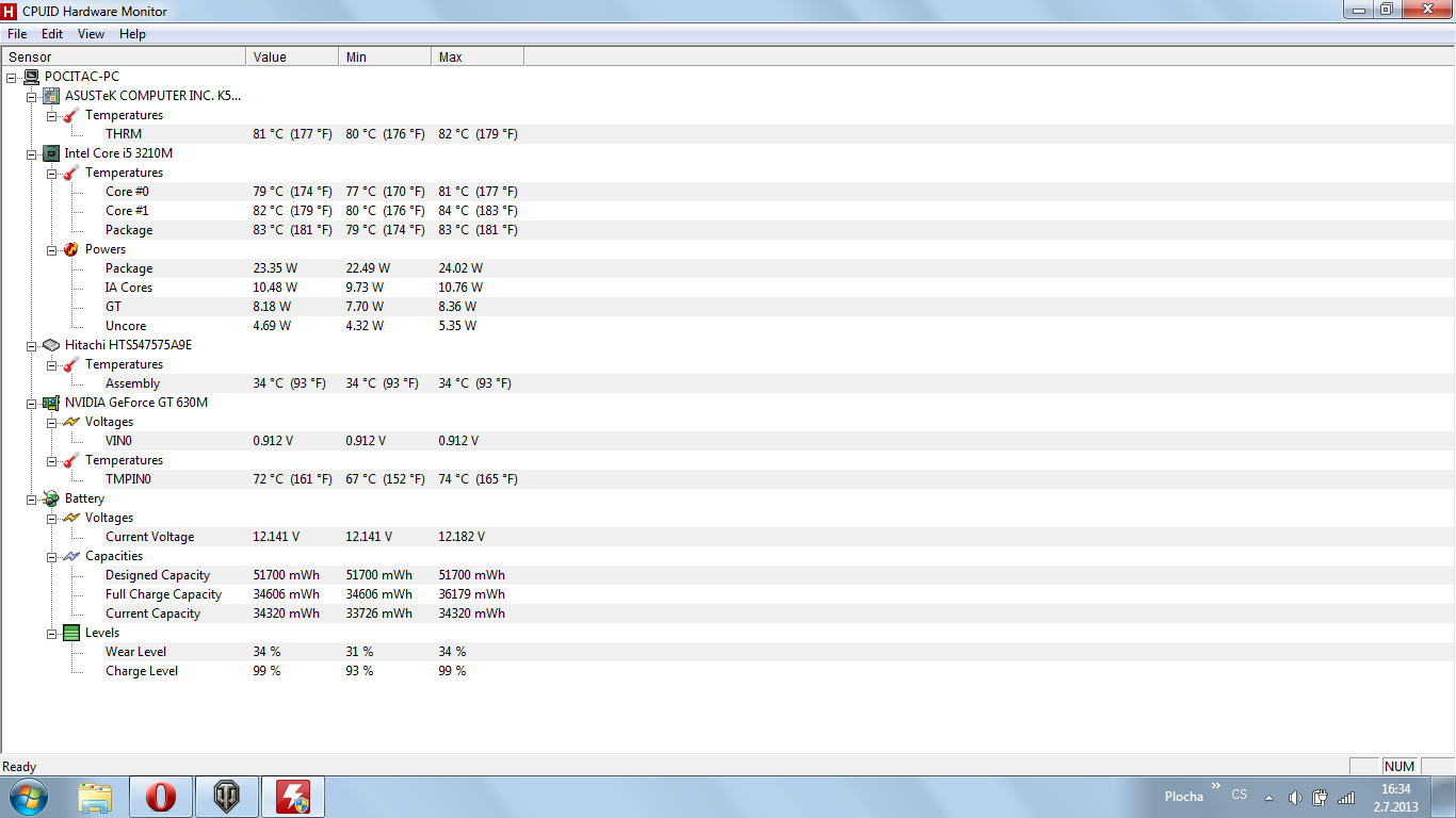

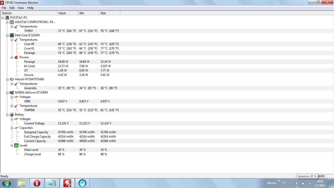

Zapni HWMonitor, stáhni HeavyLoad, v něm nech 15 min běžet test. Pak screen HWMon. a to stejný udělej ještě s FurMarkem
(burn-in test), ale tam kromě toho ještě sleduj, jestli karta jede po dobu testu pořád na maximálních taktech a jestli se nepodtaktovává.

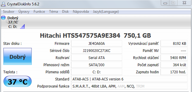

Stáhni CrystalDiskInfo a dej sem taky screen nebo log (ctrl+c v programu a sem ctrl+v).

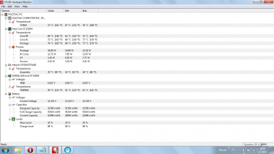

Hm tak jsem to odistaloval starý jsem nenašel tak...,každopádně jsem spustil hru dal jsem si nastavení jaký mývám normálně a jelo to kolem 40 fps ale občas to padalo dost dolu.
--- Doplnění předchozího příspěvku (02 Črc 2013 19:56) ---
Jinak ty screeny HwMonitoru a toho dalšího dodám.
--- Doplnění předchozího příspěvku (02 Črc 2013 20:31) ---
Tak tady jsou screeny a ten log.
CrystalDiskInfo 5.6.2 (C) 2008-2013 hiyohiyo
OS : Windows 7 Home Premium SP1 [6.1 Build 7601] (x64)
Date : 2013/07/02 20:30:28
+ Intel(R) 7 Series Chipset Family SATA AHCI Controller [ATA]
- Hitachi HTS547575A9E384
- MATSHITA DVD-RAM UJ8C0
(1) Hitachi HTS547575A9E384 : 750,1 GB [0/0/0, pd1]
Model : Hitachi HTS547575A9E384
Firmware : JE4OA60A
Serial Number : J2190020C271KC
Disk Size : 750,1 GB (8,4/137,4/750,1/750,1)
Buffer Size : 8192 KB
Queue Depth : 32
# of Sectors : 1465149168
Rotation Rate : 5400 RPM
Interface : Serial ATA
Major Version : ATA8-ACS
Minor Version : ATA8-ACS version 6
Transfer Mode : SATA/300
Power On Hours : 1720 hod.
Power On Count : 364 krát
Temparature : 36 C (96 F)
Health Status : Dobrý
Features : S.M.A.R.T., APM, 48bit LBA, NCQ
APM Level : 4080h [ON]
AAM Level : ----
01 100 100 _62 000000000000 Počet chyb čtení
02 100 100 _40 000000000000 Průchodnost disku
03 193 193 _33 001100000001 Čas na roztočení ploten
04 100 100 __0 00000000016E Počet spuštění/zastavení
05 100 100 __5 000000000000 Počet přemapovaných sektorů
07 100 100 _67 000000000000 Počet chybných hledání
08 100 100 _40 000000000000 Čas potřebný na vyhledání
09 _97 _97 __0 0000000006B8 Hodin v činnosti
0A 100 100 _60 000000000000 Počet opakovaných pokusů o roztočení ploten
0C 100 100 __0 00000000016C Počet cyklů zapnutí zařízení
BF 100 100 __0 000000000000 Počet udalostí zaznamenaných otřesovým senzorem
C0 100 100 __0 00000000000E Počet vypnutí disku
C1 _99 _99 __0 0000000044C3 Počet cyklů načítání/vymazání
C2 166 166 __0 002C000C0024 Teplota
C4 100 100 __0 000000000000 Počet udalostí s číslem realokování sektorů
DF 100 100 __0 000000000000 Zatížení budiče magnetických hlav způsobené opakovanými úkony
0 1 2 3 4 5 6 7 8 9
000: 045A 3FFF C837 0010 0000 0000 003F 0000 0000 0000
010: 2020 2020 2020 4A32 3139 3030 3230 4332 3731 4B43
020: 0003 4000 0004 4A45 344F 4136 3041 4869 7461 6368
030: 6920 4854 5335 3437 3537 3541 3945 3338 3420 2020
050: 4000 0200 0200 0007 3FFF 0010 003F FC10 00FB 0110
070: 0000 0000 0000 0000 0000 001F 1706 0000 005E 004C
080: 01FC 0028 746B 7D69 6163 7469 BC49 6163 407F 0059
090: 005A 4080 FFFE 0000 0000 0000 0000 0000 0000 0000
100: 66F0 5754 0000 0000 0000 0000 6003 826C 5000 CCA7
110: 28C1 0335 0000 0000 0000 0000 0000 0000 0000 4018
120: 4018 0000 0000 0000 0000 0000 0000 0000 0029 000B
130: 0000 0000 2182 1CF1 FA00 0000 4000 0400 0108 0000
140: 0000 0705 0604 0703 0703 0000 0000 0000 0000 0000
150: 0000 0000 3433 4436 0000 2904 0000 5DAD 2518 8000
160: 0000 0000 0000 0000 0000 0000 0000 0000 0003 0000
200: 0000 0000 0000 0000 0000 0000 003D 0000 0000 4000
210: 0000 0000 0000 0000 0000 0000 0000 1518 0000 0000
220: 0000 0000 101F 0021 0000 0000 0000 0000 0000 0000
230: 0000 0000 0000 0000 0001 03E0 0000 0000 0000 0000
250: 0000 0000 0000 0000 0000 96A5
000: 10 00 01 0B 00 64 64 00 00 00 00 00 00 00 02 05
010: 00 64 64 00 00 00 00 00 00 00 03 07 00 C1 C1 01
020: 00 00 00 11 00 00 04 12 00 64 64 6E 01 00 00 00
030: 00 00 05 33 00 64 64 00 00 00 00 00 00 00 07 0B
040: 00 64 64 00 00 00 00 00 00 00 08 05 00 64 64 00
050: 00 00 00 00 00 00 09 12 00 61 61 B8 06 00 00 00
060: 00 00 0A 13 00 64 64 00 00 00 00 00 00 00 0C 32
070: 00 64 64 6C 01 00 00 00 00 00 BF 0A 00 64 64 00
080: 00 00 00 00 00 00 C0 32 00 64 64 0E 00 00 00 00
090: 00 00 C1 12 00 63 63 C3 44 00 00 00 00 00 C2 02
0A0: 00 A6 A6 24 00 0C 00 2C 00 00 C4 32 00 64 64 00
0B0: 00 00 00 00 00 00 C5 22 00 64 64 00 00 00 00 00
0C0: 00 00 C6 08 00 64 64 00 00 00 00 00 00 00 C7 0A
0D0: 00 C8 C8 00 00 00 00 00 00 00 DF 0A 00 64 64 00
160: 00 00 00 00 00 00 00 00 00 00 00 00 2D 00 01 5B
170: 03 00 01 00 02 B3 00 00 00 00 00 00 00 00 00 00
1F0: 00 00 00 00 00 00 00 00 00 00 00 00 00 00 00 04
000: 10 00 01 3E 00 00 00 00 00 00 00 00 00 00 02 28
010: 00 00 00 00 00 00 00 00 00 00 03 21 00 00 00 00
020: 00 00 00 00 00 00 04 00 00 00 00 00 00 00 00 00
030: 00 00 05 05 00 00 00 00 00 00 00 00 00 00 07 43
040: 00 00 00 00 00 00 00 00 00 00 08 28 00 00 00 00
050: 00 00 00 00 00 00 09 00 00 00 00 00 00 00 00 00
060: 00 00 0A 3C 00 00 00 00 00 00 00 00 00 00 0C 00
070: 00 00 00 00 00 00 00 00 00 00 BF 00 00 00 00 00
080: 00 00 00 00 00 00 C0 00 00 00 00 00 00 00 00 00
090: 00 00 C1 00 00 00 00 00 00 00 00 00 00 00 C2 00
0A0: 00 00 00 00 00 00 00 00 00 00 C4 00 00 00 00 00
0B0: 00 00 00 00 00 00 C5 00 00 00 00 00 00 00 00 00
0C0: 00 00 C6 00 00 00 00 00 00 00 00 00 00 00 C7 00
0D0: 00 00 00 00 00 00 00 00 00 00 DF 00 00 00 00 00
1F0: 00 00 00 00 00 00 00 00 00 00 00 00 00 00 00 89
