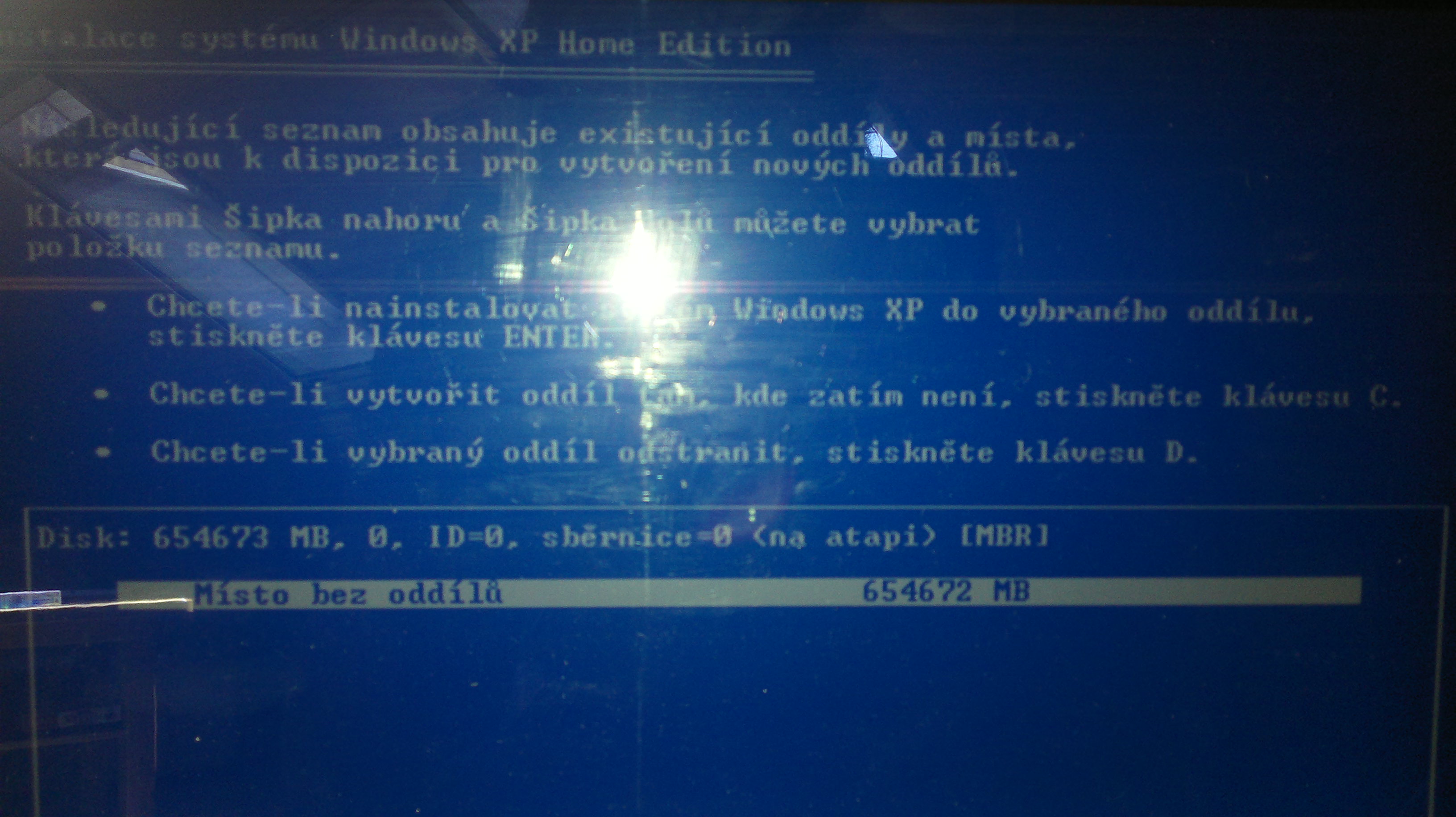

Mám takový menši problém s vytvořením nové oddílu na HDD (IBM TravelStar " IC25N020ATCS040 "). Snažím se na už trošku „starší” notebook (Fujitsu Siemens AMILO L1310G) nainstalovat z CD Windows XP Home Edition.

4) A po smlouvě, už mi najede menu kde se vytváří oddíly.
5) Když je tam tedy napsáno: Místo bez oddílu. Tak ho tedy chci přidat.
6) Tak tedy vyběhne menu, zeptá se mě. Jak chci mít velký oddíl. Píše že tedy maximum je 654664 megabajtů. Tak to tedy nechám, tak jak to je. Dám vytvořit, a hodí mě to zpět na to menu, kde se vybírají oddíly. A je tam stále napsáno: Místo bez oddílu. (viz. příloha). Zkoušel jsem zadat i menší hodnoty. Ale bez úspěchu.

Příště dej trochu koukatelný obrázek. Nejde to nejprve odstranit a potom vytvořit?

Omlouvám se za kvalitu obrázku, fotil jsem to narychlo mobilem. :roll:
Bohužel nejde, odstranění je pod klávesou D. Ale když máčku na Déčko, tak vůbec nereaguje. Zkoušel jsem připojit externí klávesnice, ale bohužel bez výsledku.

Řekl bych že něco děláš špatně. Když zadáš nový oddíl a nějakou malou hodnotu, pak se to také vrátí?

Když zadávám nový oddíl, tak i když zadám hodnotu 10 000 nebo 20 000 megabajtů. Tak se stále nevytvoří.
Celé znovu jsem to provedl už asi 3x. :(

Ten disk je opravdu bez oddílů? Není vadný? Zkus pomocí nějakého nástroje pro partition, nebo na jiném PC pomocí správce disků vytvořit na disku oddíl s NTFS a instalaci spusť znovu.

Nevím zda tam je ještě nějaký odddíl, je tam jen to, co je na fotce. Mohl by jste mi prosím doporučit nějaký dobrý program na ty partitiony?
Jak je to už starší disk, tak má bohužel IDE konektor. A Já mám druhý notebook nebo stolní PC a tam mám jen SATA. A redukci nemám.

Možná by to šlo přes Live Linux. Ale s tím nemám zkušenost. Ten disk je opravdu divný, protože oddíl by se vytvořit měl.

Ani Já bohužel s Linuxem nemám zkušenosti. Ale je možné, že disk je vadný. Což by mě dost mrzelo.

Disk ma kapacitu 20GB, je tedy spatne detekovan.
Zkusil bych ten linux nebo Hirense a proklepnout ho. Prip. firemni utilitka IBM na otestovani disku se vejde na disketu.

Pak ho můžeš zkontrolovat např. pomocí HirensBoot. Vypálit jako obraz disku, nabootovat a tam jsou nástroje na kontrolu.

Zkus hiren's boot cd. Tam je pro práci s partition nástrojů několik. kromě toho obsahuje i miniXP, tam se na disk dostaneš.
