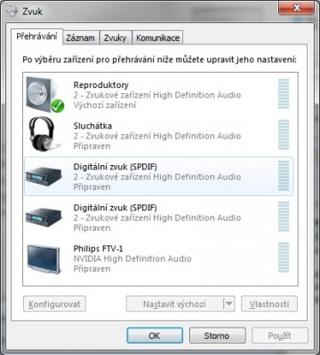

Příspěvekod Uziv00 » 18 črc 2013 11:31
Pravoklik na repráček, zařízení pro přehrávání. Zde si zvol patřičný výstup. V mém případě tv philips.

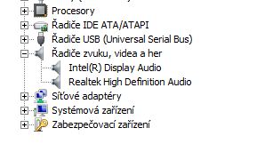

Jetsli tam mas jen jedno zarizeni, tak se podivej do spravce zarizeni jestli neni potreba doinstalovat ovladac.
Graficka karta je zaroven druha zvukovka

Příspěvekod petr22 » 18 črc 2013 11:48
Melo by to vypadat takto (dve zarizeni, ty tam budes mit samozrejmne jina nez ja)
Realtek je zvukovka, Intel je HDMI/DP vystup graficke karty

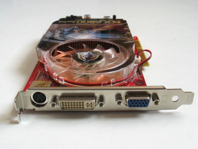

Pokud je to tato karta (6800gt) tak ta nemá hdmi. Takže co vlastně máš?

Kdyby to HDMI bylo ve skutecnosti DVI tak by to lecos vysvetlovalo

2. Dej sem screen ze správce zařízení - řadiče zvuku, videa a her (tak jak to má petr).
